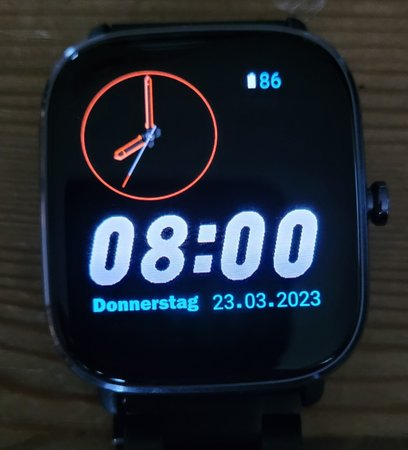

Erster Entwurf meines Watchface:
In naher Zukunft kommen dann noch ein Paar Angaben hinzu und das Design wird optimiert.
Endlich deutsche Wochentage 😅
Erstellt mit:
https://watchface.zepp.com/
Paint.net
Aufgespielt mit "Notify for Amazfit"
Reaktionen: Observer

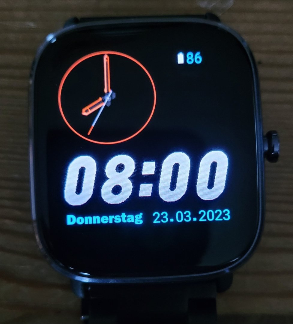

So, war heute fleißig....
Bearbeitet von: orgshooter - Grund: WF-Datei eintfernt.
Reaktionen: Observer und Cynthia-C
Sehr schön. 😀👍

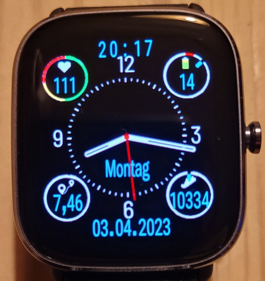

ich habe mich mal an einem zweiten Watchface probiert und musste feststellen, dass nicht alles in der GTS2 mini so dargestellt wird, wie im Zepp Watchface Maker.
Im Maker habe ich einen Zeiger beim Puls erstellt, der mir leider nicht angezeigt wird:
Vielleicht kann mir hier jemand weiterhelfen und mitteilen, warum dies nicht funktioniert.
Im Web finde leider nicht viel.
Des weiteren interessiert mich was die "Hot Zone" ist und wie sich diese darstellen sollte.
Ich stelle mir vor, dass ab einem gewissen Wert sich eine Anzeige ändert...

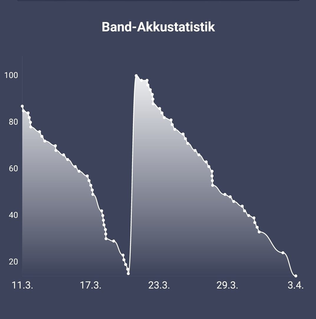

Vo Akkuverbrauch bin ich jedenfalls mit meinen ersten Versionen meiner Watchfaces zufrieden:
14 Tage war bei meiner Nutzung kein Problem.

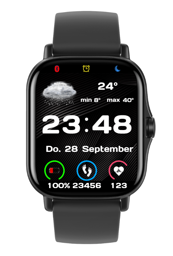

Anbei einige Beispiele für mein digitales WF.
Da kannst du dir Anhaltswerte für die Größen holen 😉
