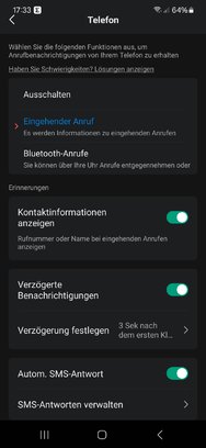

meine Stratos 3 bekommt keine Benachrichtigung (und auch kein vibrieren) wenn ich auf meinem Samsung S10 angerufen werde! Mit WhatsApp hingegen klappen die Benachrichtigungen (inkl. vibrieren) auf der Stratos 3!
Zepp App ist aktuell.
ROM auf der Stratos 3 ist ebenfalls aktuell.
Die Berechtigungen, die während der Installation verlangt wurden, sind alle aktiviert worden.
Nun bin ich ratlos...

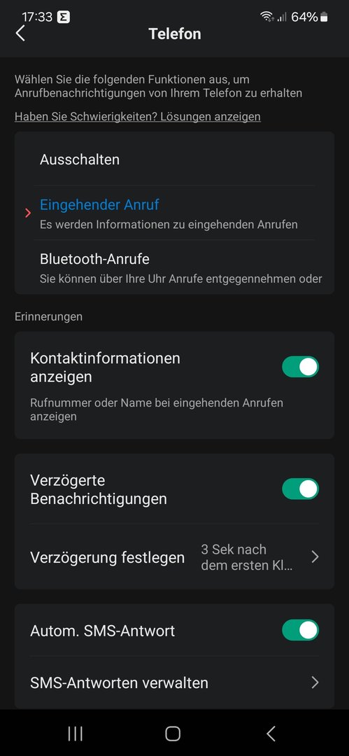

Hab zwar keine Stratos aber der Mechanismus sollte mit der GTR4 identisch sein. Ich gehe davon aus dass du das Telefon in den Benachrichtigungen aktiviert hast. Wähl mal das Telefonsymbol in den App Einstellungen im Zepp. Bei mir sieht das so aus wie im Bild und es funktioniert.
