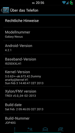

stat_sys_battery.xml und stat_sys_battery_charge.xml geändert, Icons angepasst, läuft, Icons sind da und funktioniert. Reboot -> Icons weg, keine Batterie Anzeige in der Status Bar. Versucht, das ganze mit ner VR_Themer zip direkt zu machen -> keine Icons, keine Anzeige in der Status Bar. Die anderen Mods (Circle und Co) funktionieren. Wieso das jetzt zuerst funktionierte und nach einem Reboot nicht mehr ist mir ein Rätsel. Ich versuch nochmal eine mit Prozentschritten und anderer Ladeanimation.
Das hatten wir auch versucht und ich bekam immer ein FC
Ich habs auch aufgegeben:D
Vielleicht ist ja noch irgendeine andere XML wichtig,...?
Ne, nix FC, funktionierte ja! Jetzt hab ich's wieder laufen, man darf anscheinend nicht mit dem normalen Icon booten sondern muß anschließend umstellen. Das ist jetzt aber sehr experimentell aber ich hab meine Icons schonmal laufen.
Der Dirk,gibt nie auf:D:thumbup:
