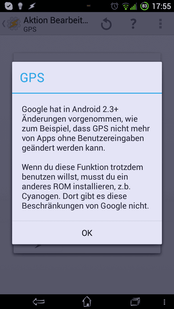

Hallo zusammen! Eine Frage, warum seit 4.3 kann Tasker GPS nicht deaktivieren? Ich habe alle Einstellungen, auch mit Security Settings und Helper mit TB übernommen... Kann leider nicht hinkriegen, in einem Scenario GPS-Empfang automatisch de- und aktivieren. Auf dem Stock ging es nicht, auf TREX ging's aber bis v.28. Sorry für noch eine dumme Frage. Danke
Gelöst, Security Settings mussten aktualisiert werden.
