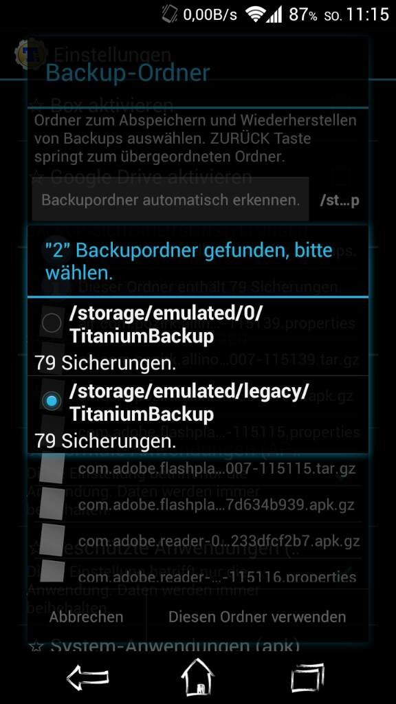

Bei mir ist der legacy Ordner zugewiesen und kann problemlos apps sichern :confused:...

@Ron
Versuch mal drüber zu flashen, mit allem was dazu gehört...

Hi ...
So siehts bei mir auch aus - nur ohne dem drüberliegenden zweiten-NULL-Ordner (der müsste eigentlich auch dort zur Verfügung steheh - tut er aber nicht -> NUR Legacy ... und dort kommt das Backup-ERROR das nicht gespeichert werden könne da angeblich zu geringer Speicherplatz zur Verfügung stände.
