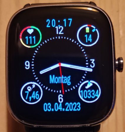

Erster Entwurf meines Watchface:
In naher Zukunft kommen dann noch ein Paar Angaben hinzu und das Design wird optimiert.
Endlich deutsche Wochentage 😅

So, war heute fleißig....
Bearbeitet von: orgshooter - Grund: WF-Datei eintfernt.
Reaktionen: Observer und Cynthia-C

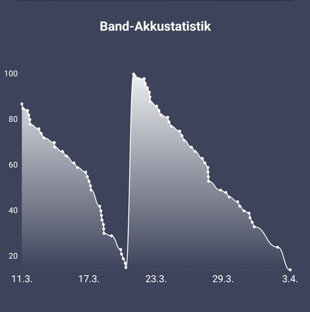

Vo Akkuverbrauch bin ich jedenfalls mit meinen ersten Versionen meiner Watchfaces zufrieden:
14 Tage war bei meiner Nutzung kein Problem.
