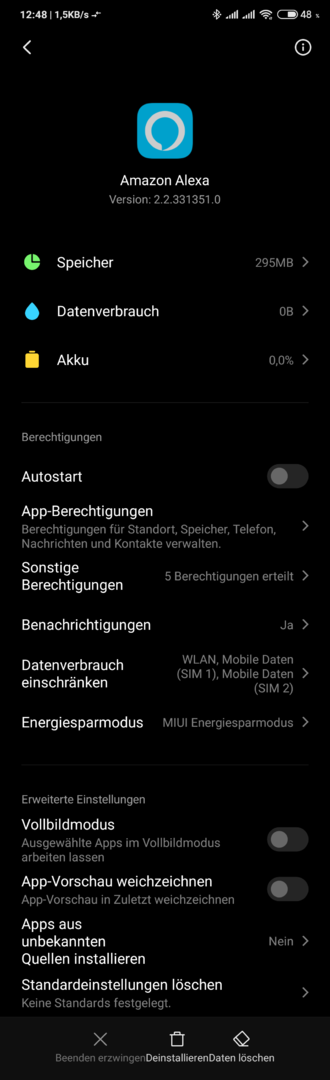

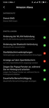

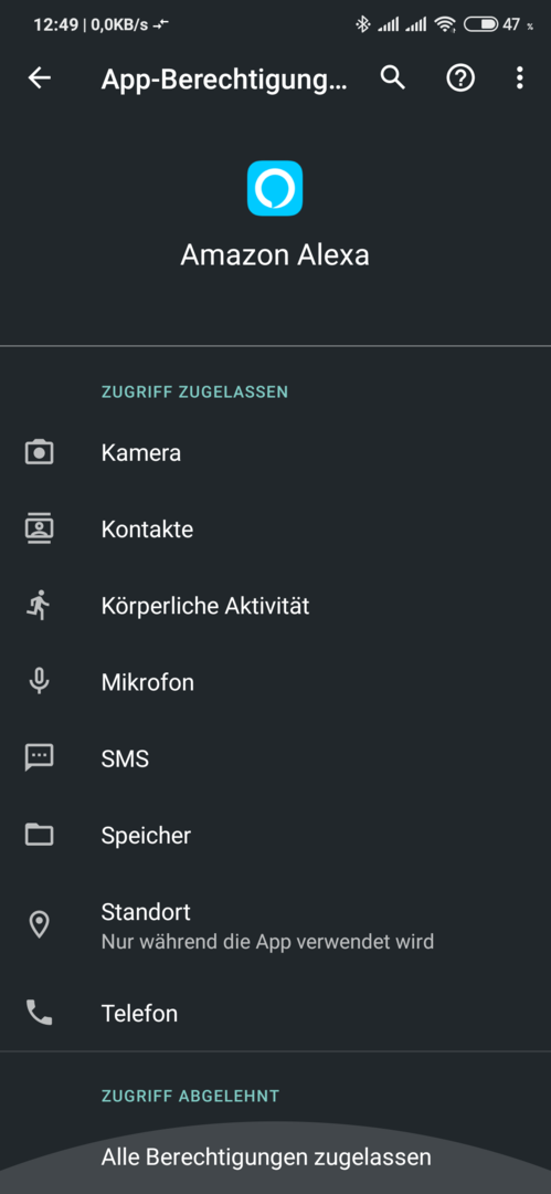

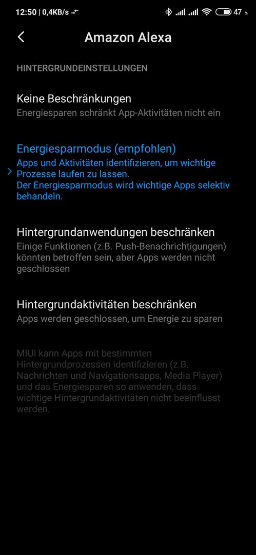

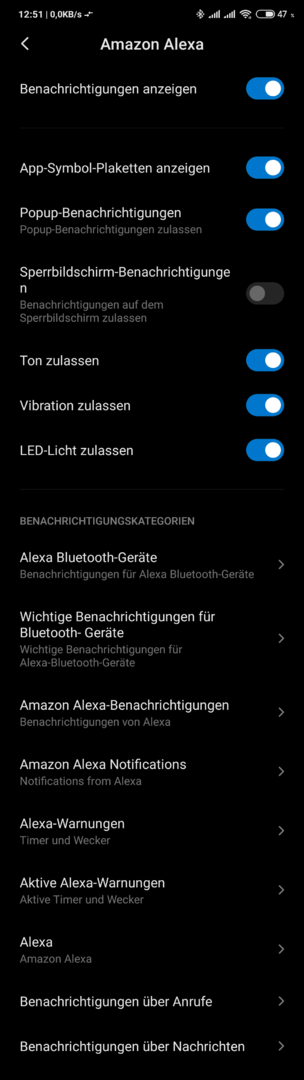

Habe mal paar Screenshots von mir gemacht. Die Alexa app läuft bei mir nicht im Hintergrund weil ich die ja nur zum Einrichten brauche.

Ja dann läuft die Alexa app nicht im Hintergrund oder es ist dieser app nicht erlaubt im Hintergrund Strom zu verbrauchen. Mache doch einfach mal paar Screenshots von den App Einstellungen so wie ich oben gepostet habe.
Das verhält sich ähnlich wie die Verbindung zwischen Smartphone und diversen Smartwatches. Da muss auch immer eine App vom Smartwatch Hersteller im Hintergrund laufen damit die Benachrichtigungen verlässlich zur Uhr gepuscht werden. Also müssen für diese Apps immer Autostart aktiviert sein, Stromsparregeln nur für diese Apps deaktiviert werden (wenn das möglich ist) und diverse Berechtigungen für Benachrichtigungen erteilt werden. Das ist nun mal so unter Android 10 (unter 9 war es auch schon).
