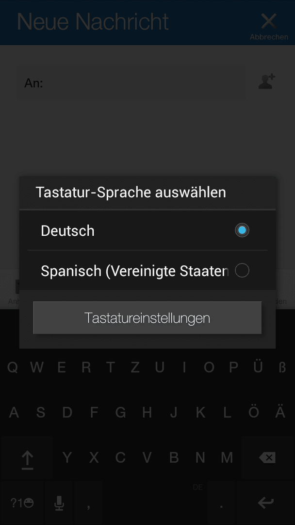

Bengurion schrieb:
Probier es einfach noch einmal...
Habe es gefühlt 20x probiert. :biggrin:
TouchPal inkl. Sprachpaket sowie auch ohne installiert...Es wird einfach nix relevantes angezeigt beim langen Druck auf die Leertaste (ausser dem besagten "Tastatursprache auswählen > Deutsch" und dem Button darunter der zu den Einstellungen führt).

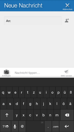

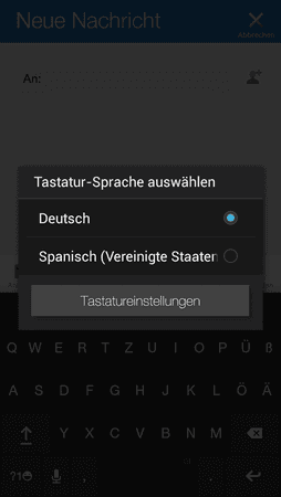

Ausgangspunkt: ich habe Touchpal nochmals runtergeschmissen, um die Ausgangslage herzustellen. So sieht die Tastatur werksseitig bei mir aus. Auf der Leertaste ist in der rechten oberen Ecke ein "DE" zu sehen.
Ich will nun allerdings nicht beschwören, dass dies dort immer schon zu sehen war. Kann sein, dass dies erst nach der erstmaligen Installation von Touchpal dort zu sehen war.
Drücke ich nun die Leertaste lange, wird zweite Abbildung sichtbar
