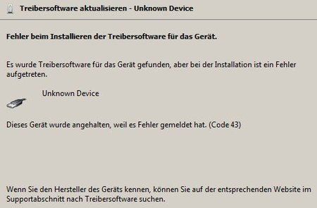

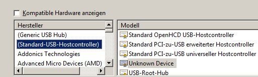

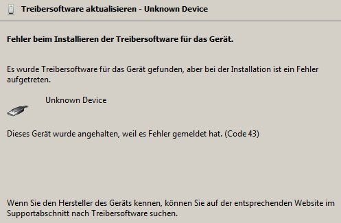

Hi,
hat leider nicht geklappt.
Hab mir die Anleitung mit Screenshots eingefangen und ausgedruckt damit ich nix falsch mache.
warum es trotzdem nicht funktioniert:
Windoof erkennt das Device einfach nicht und lässt mich deshalb auch keine Treiber installieren.
Ich lade mal die Ausschnitte hoch:
Ich müsste in Windows das Device "unknown Device" in MTP Gerät umbenennen können.
Nur wie?
Ich forste nochmal in der Registry
Außerdem hänge ich das Teil jetzt mal an den Linux Rechner
melde mich
Gruß Wilfried

Was mich gerade sehr wundert: Das "unknown Device" steht unter den USB-Controllern. Normal sollte es ein "Tragbares Gerät" sein. Bist du dir sicher, dass dieser Eintrag von deinem Smartphone kommt? Oder ist das evtl. auch da, wenn du das Phone nicht am PC hast? Falls es wirklich das Phone ist, dann kannst du auch Hardware anzeigen lassen, die Windows als nicht kompatibel ansieht (siehe 4. in der Anleitung). Stelle aber wirklich sicher, dass es sich um das Gerät handelt. Nicht dass du Probleme bekommst, weil du USB-MTP-Treiber für z.B. deinen USB-Hub oder Front-USB installierst :D
Reaktionen: Miss Montage und J-P
