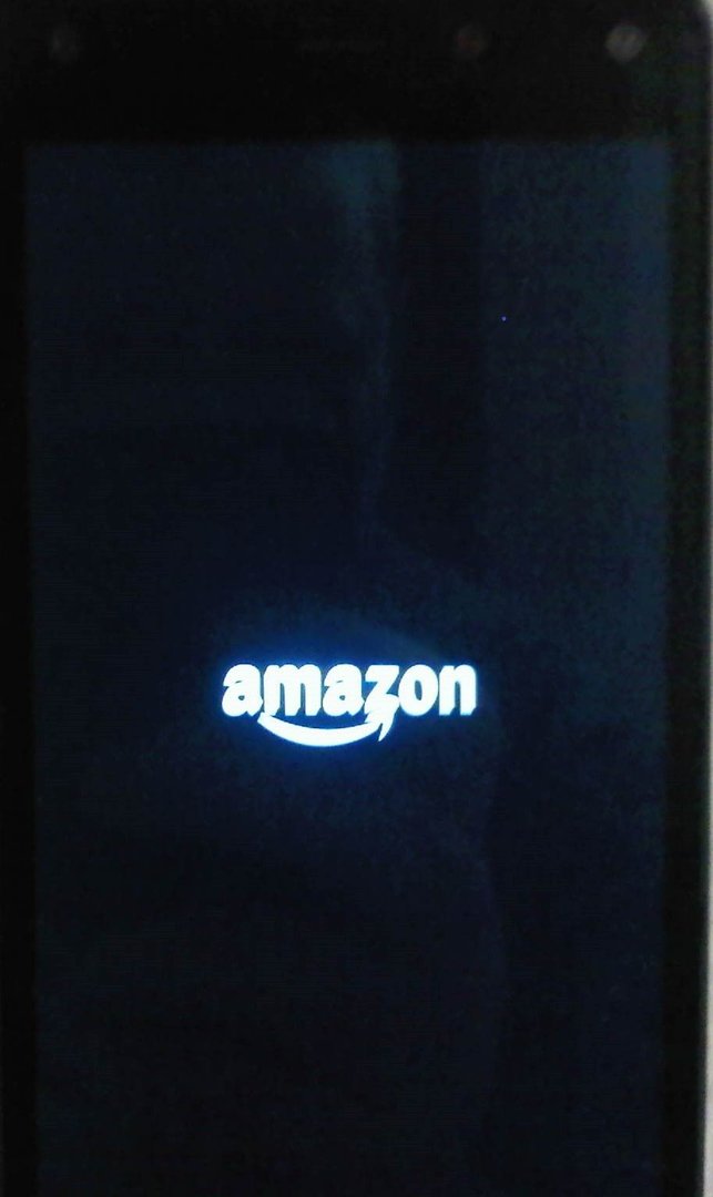

Jetzt habe ich den Fehler meines Lebens gemacht:
Lineage 11 ist aktuell auf mein Fire Phone ich ging mit
Safestrap in die Recovery Optionen dort ging ich auf Restore und wählte das Back-up von Fire-OS, was ich ganz am Anfang gemacht hatte und spielte es ein seit dem kommt nur ein schwarzes Bild mit Amazon weiter passiert nicht mehr.
Fire System Recovery:
Power Button + Lautertaste geht nicht man kommt nicht rein liegt wohl daran das Lineage 11 drauf ist

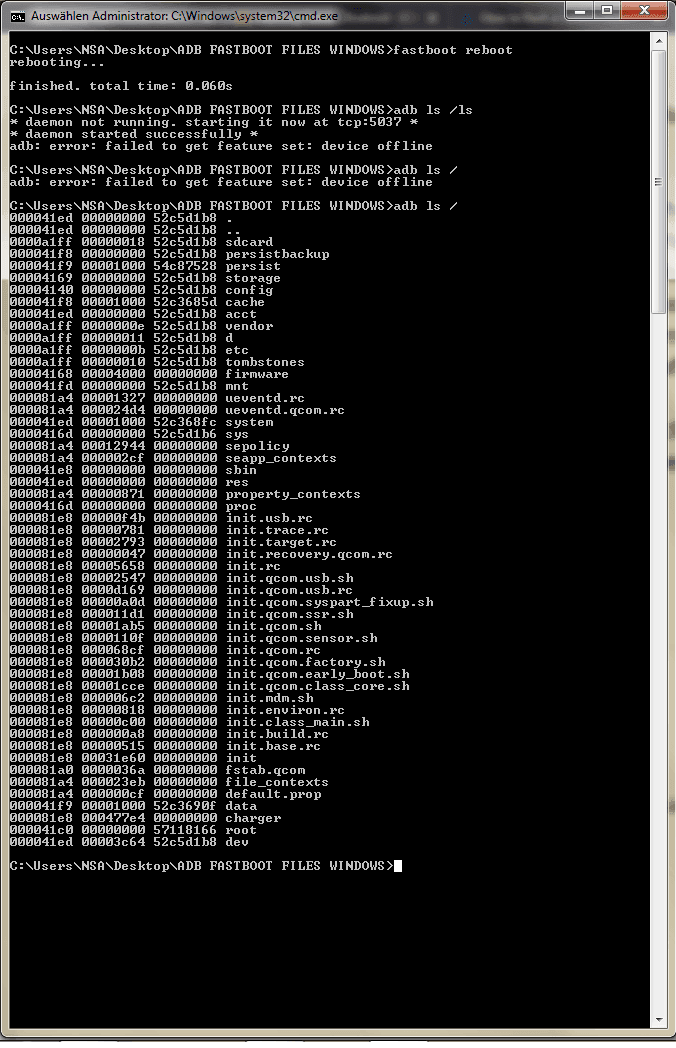

ADB und Fastboot:

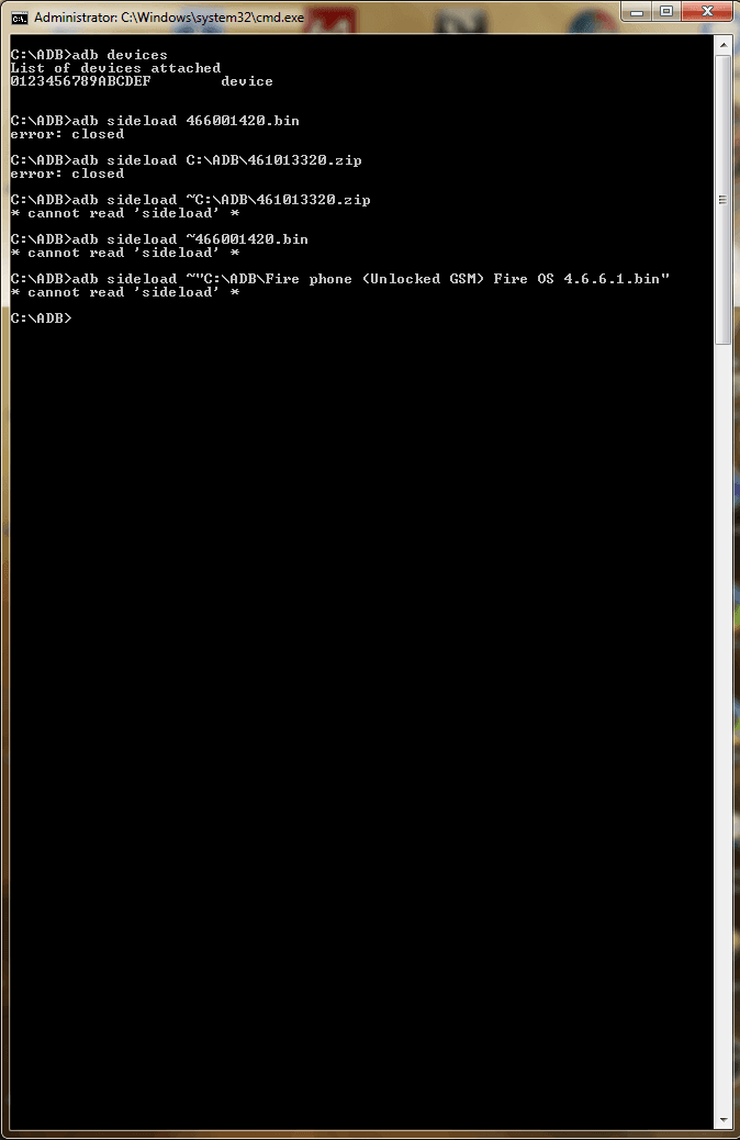

adb sideload nicht möglich siehe bild

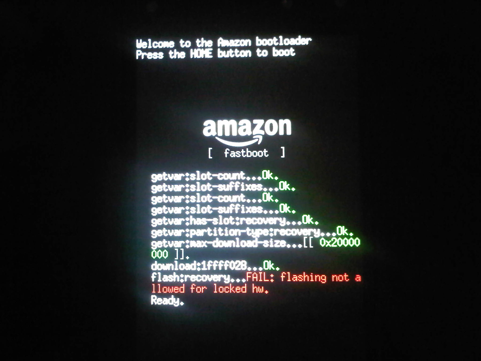

fastboot update <file> siehe bild
fastboot flash recovery <file> siehe bild
adb push geht nur /data/local/tmp
adb push zu / oder /system etc nur lesen möglich schreiben verweigert er mir
adb shell - exec '/system/bin/sh' failed: No such file or directory (2) -

C:\Users\NSA\Desktop\ADB FASTBOOT FILES WINDOWS>adb sideload 466001420.bin
opening '466001420.bin'...
connecting...
* daemon not running. starting it now at tcp:5037 *
* daemon started successfully *
falling back to older sideload method...
terminate called after throwing an instance of 'std::bad_alloc'
what(): std::bad_alloc
This application has requested the Runtime to terminate it in an unusual way.
Please contact the application's support team for more information.

FAILED (remote: flashing not allowed for locked hw)
finished. total time: 16.943s

C:\ADB>fastboot flash boot boot.img
target reported max download size of 536870912 bytes
sending 'boot' (7958 KB)...
OKAY [ 0.328s]
writing 'boot'...
finished. total time: 0.390s

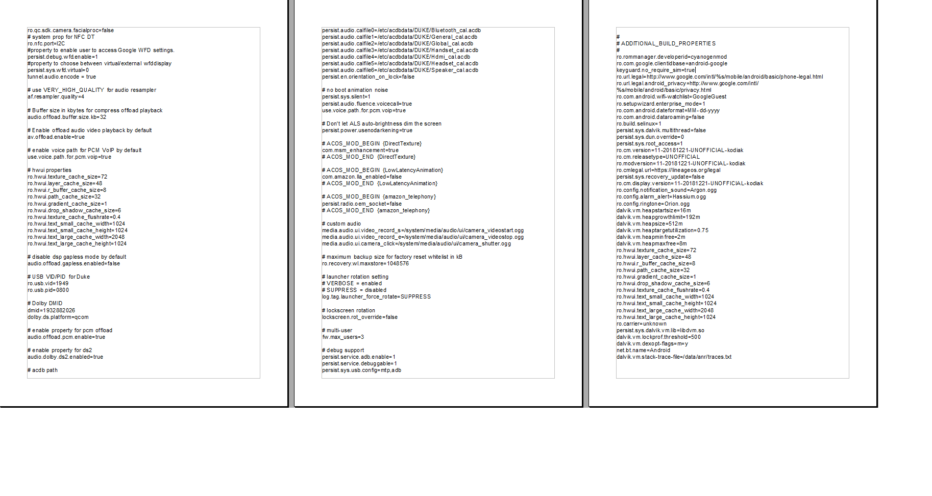

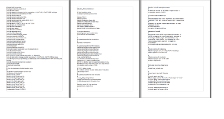

build.prop siehe bild:
default.prop:
# ADDITIONAL_DEFAULT_PROPERTIES
ro.secure=1
ro.allow.mock.location=0
ro.debuggable=0
persist.sys.strict_op_enable=false
persist.sys.whitelist=/system/etc/whitelist_appops.xml
persist.sys.usb.config=none

Hallo, Falsche Uhrzeit bei den Beitrag war ich auch schon ich hänge ca eine Woche an das Probleme und hab schon etliche Seiten besucht befehle aus probiert etc. ich komm hier an den Punkt leider nicht weiter, wenn ich befehle, wie fastboot update oder fastboot flash system boot recovery etc. aus führe kommt auf den Smartphone.
C:\Users\NSA\Desktop\ADB FASTBOOT FILES WINDOWS>fastboot flash boot boot.img
OKAY [ 0.328s]
writing 'boot'...
finished. total time: 0.374s
Mfg

Die Partition könnte jetzt im A**** sein.
Du kannst ja mal mit
Wenn das Telefon ausgeschaltet ist
  • Halte die Lauter-Taste gedrückt
  • Drücken dann die POWER-Taste, um das Telefon einzuschalten, und halten die Lauter-Taste weiterhin gedrückt.
anstecken, und versuch zu flashen.
Ansonsten mal bei xda den Thread [RECOVERY][STOCK][LOCKED] Safestrap v4.0.1 verfolgen.
