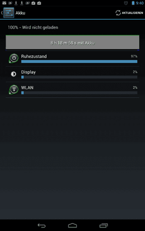

Also der Akkuanzeige bzw. die Verbraucheranzeige würde ich keine so große Beachtung schenken. Bei mir stehen da auch meistens 50% bei Wlan.
Aber mein Akkuverbrauch im Standby ist hervorragend (Siehe Anhang)
Mein Wlan war immer Aktiv (auch im Deepsleep) und die Globale Synchronisation war eingeschaltet. Wobei ich aber die Googlesynchronisation deaktivert habe (Benötige ich nicht).
Syncen tu ich zb. Firefox, Caldav, Carddav.
Der Hauptverbraucher sind in der Regel die Googledienste, danach kommen Mailclients mit aktiven Pushmail.
Als kleiner Tip, versucht mal mit der App Greenify ein wenig zu spielen. Das wirkt manchmal wunder. (Ist bei mir auch aktiv)

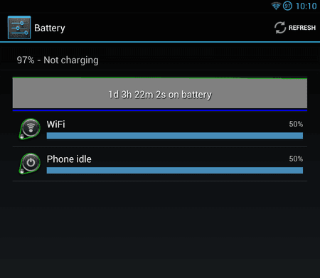

Hey, danke für die vielen Antworten. Ich werde die nächsten Tage mal einige der Tipps ausprobieren und berichten, ob ich erfolgreich war. Den Versuch WLAN über Nacht auszustellen habe ich bereits unternommen. Aber auch der normale Ruhezustand saugt gut am Strom. Hier mal ein Screenshot:
Edit: Bild wollte sich nicht skalieren lassen. Werde es nachher einfügen.

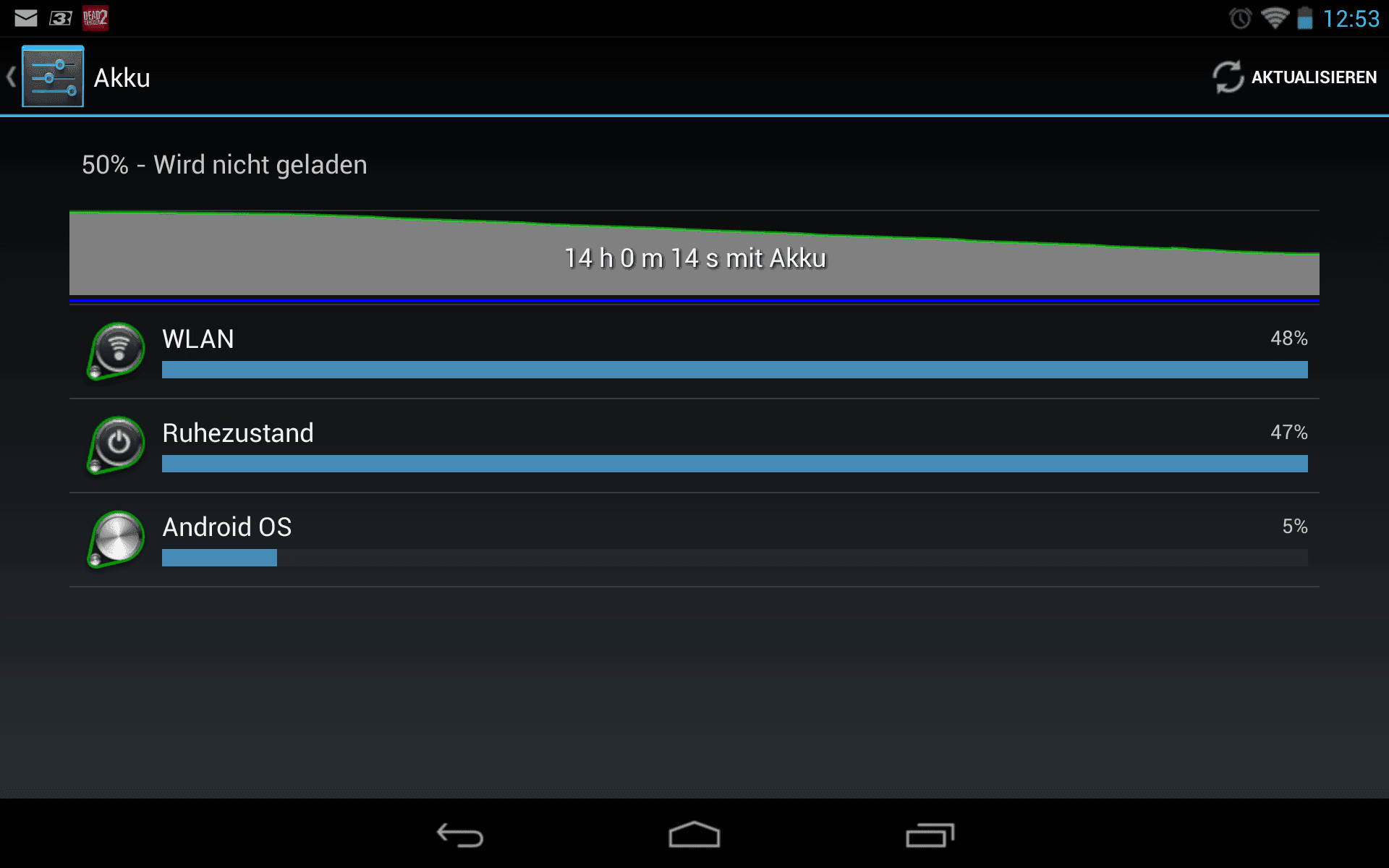

Also hab jetzt wieder so einen hohen Verbrauch vom WLAN gehabt, obwohl die Google Sachen eigentlich ausgeschaltet sind meine ich...
Hab mal einmal mit und ohne WLAN angehängt

Hattest du auch die Google Standortsuche abgeschaltet ?
Ok das hab ich noch nicht ausgeschaltet gehabt, aber der hohe Verbrauch kann doch nicht nur daran liegen, oder?
Was soll ich sagen... Ja das kann es.
Die Google Dienste wie auch immer sie alle heißen, sind in der Regel der Akkufresser schlecht hin. Da die Datenkrake Google schließlich alles von dir wissen will, herrscht eine rege Kommikation zwischen deinem Gerät und Google.
Das in der Akku Anzeige der WLAN Verbrauch immer bei ca. 50% liegt, ist in meinen Augen ein Bug in der Firmware (Nexus Rom). Es ist ein Darstellungs/Berechnungsfehler und zeigt dadurch nicht den wahren Verbraucher an. z.b. müsste immer Android-OS und Android-System mit angezeigt werden, was aber nicht der Fall ist.
Wenn ich mich nicht irre, ist der Deepsleep Mode von deinem HDX so gut wie garnicht an. (Mit der App CPU Spy zusehen) und mit der App Wakelock Detector ( in den Einstellungen bitte Erweiterter Modus anklicken) wirst du sehen welcher Dienst die CPU am meisten Wach hält.
