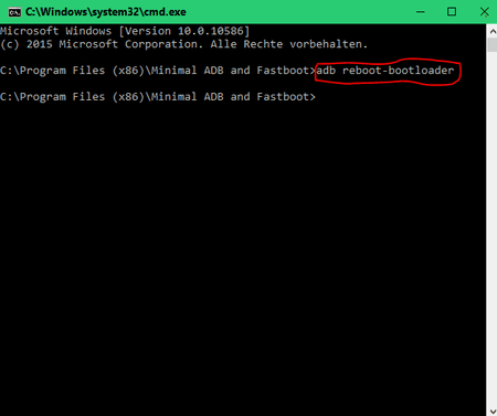

Habe es gefunden wie man beim THOR ins Fastboot kommt.
Normales USB Datenkabel.
Minimal ADB and Fastboot ist hier der Link.
Das Programm starten und dann folgendes eingeben: adb reboot-bootloader und enter!
Dann startet er in den Fastboot Modus.
Alle Treiber müssen korrekt installiert sein.
ADB und MTP Treiber.
