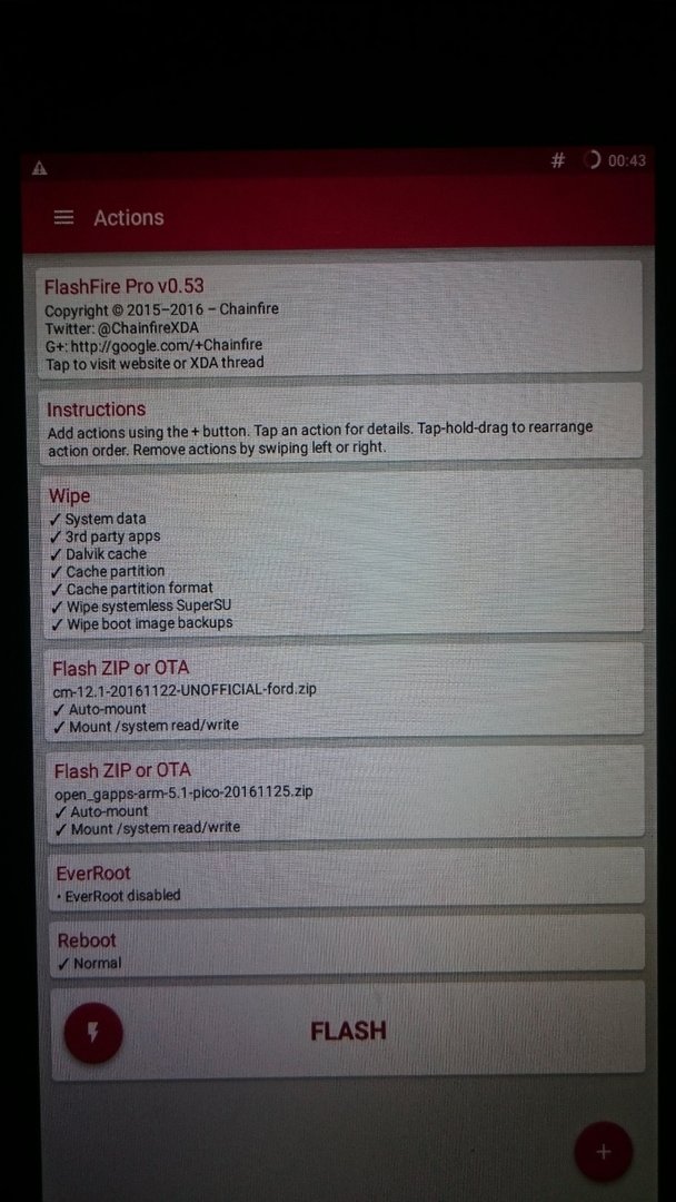

ich habe mal ein Bild hochgeladen . Ist das so korrekt ?
Ohje jetzt war ich zu schnell und habe das so gelassen und versehentlich auf Flash gedrückt . Muss ich jetzt alles noch mal machen oder kann das so bleiben ?
