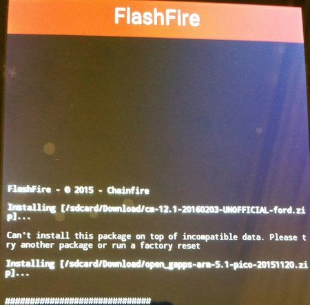

bei mir hat das nicht geklappt, was für eine Fehlermeldung ist das?
gapps Installation funktioniert abar cm geht nicht.
Hast du den Haken bei Automount gesetzt?
Ja habe ich gemacht. Gapps wird installiert aber cm 12.1 nicht.
Ich habe auch mit verschiedene datum vun 12.1 probiert, leider ohne Erfolg.
Bearbeitet von: Wattsolls - Grund: Direktes Vollzitat entfernt (siehe Forenregeln)
Hast du es in der Reihenfolge gemacht?
Btw. Automount muss auch bei CM abgehakt werden
Reaktionen: Electro-Attack
Super jetzt hat das geklappt
ich habe jetzt Automount haken rausgenommen und
wenn ich das nach video mache habe ich Wipe nach cm 12.1 und gapps gehabt.
Reihenfolge habe ich wie auf dem bild gemacht.
Bild hat mir geholfen
Danke

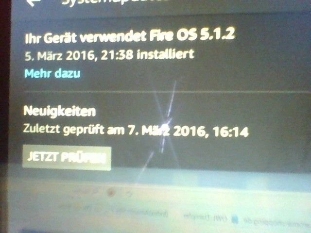

Guten morgen Leute,
Amazon hat das fire jetzt auf 5.1.2 geupdated. Ich dachte ich hätte das ota mit dem supertool deaktiviert. Dem war leider nicht so und nun ist alles wieder im werkszustand. Heißt kein ROOT mehr, etc.
Weiß jemand ob das supertool auch mit 5.1.2 funktioniert bzw ob ich da jetzt noch die cyanogenmod Version installiert bekomme?
Sicher das es 5.1.2 ist?
Jap, hat es vorgestern ohne nachfrage installiert. FireOS 5.1.2
Hab vorhin mit dem Supertool versucht neu zu rooten, leider erfolglos. TWRP Recovery lässt sich auch nicht mehr booten. und ohne root kann ich kein cyanogenmod installieren, oder geht das auch über das orginal recovery?
TWRP geht seit 5.1.1 nicht mehr, aber Root brauchst du für FlashFire auf jeden Fall.
Warte einige Tage, dann geht es bestimmt wieder
