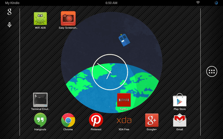

Also ich habe die ICE ROM geflasht und erste Ernüchterung stellt sich ein.
Out-of-the-box funktioniert zwar alles (root, Google Play Store, Google Maps, Rootrechte, AOSP bzw. Cyanogen Settings statt Kindle Settings, keine Amazon Lockscreen Werbung,..) bis auf Wallpaper
ABER:
- Teilweise träge
- Firefox Browser als Systembrowser statt Silk (fand ich sehr gut)
- Lockscreen stellt sich nicht nach Lage des Kindles ein
- Lockscreen Entsperrring (bzw. der Schieber) ist am Rand versteckt und muß durch Erraten ertastet werden.
- "Sicherheit" in den AOSP Einstellungen funktioniet nicht (reagiert nicht auf Änderungen und speichert diese nicht!
Werde es noch ein paar Tage laufen lassen und mir die "AIR ROM" ansehen....wenn sie fertig ist

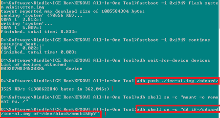

Das wollte ich auch noch in meinen Post schreiben. Ich dachte schon, es sei was schief gegangen.
- adb push ./ice-a1.img /sdcard/ -> Übertragen des 1,3 GB großen Images auf Kindle dauert ~ 6Min.
- adb shell su -c "dd if=/sdcard/ice-a1.img of=/dev/block/mmcblk0p9" dauert ~ 1 Min
