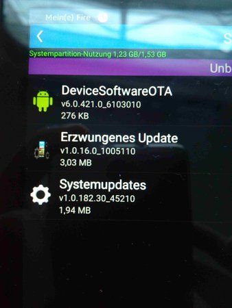

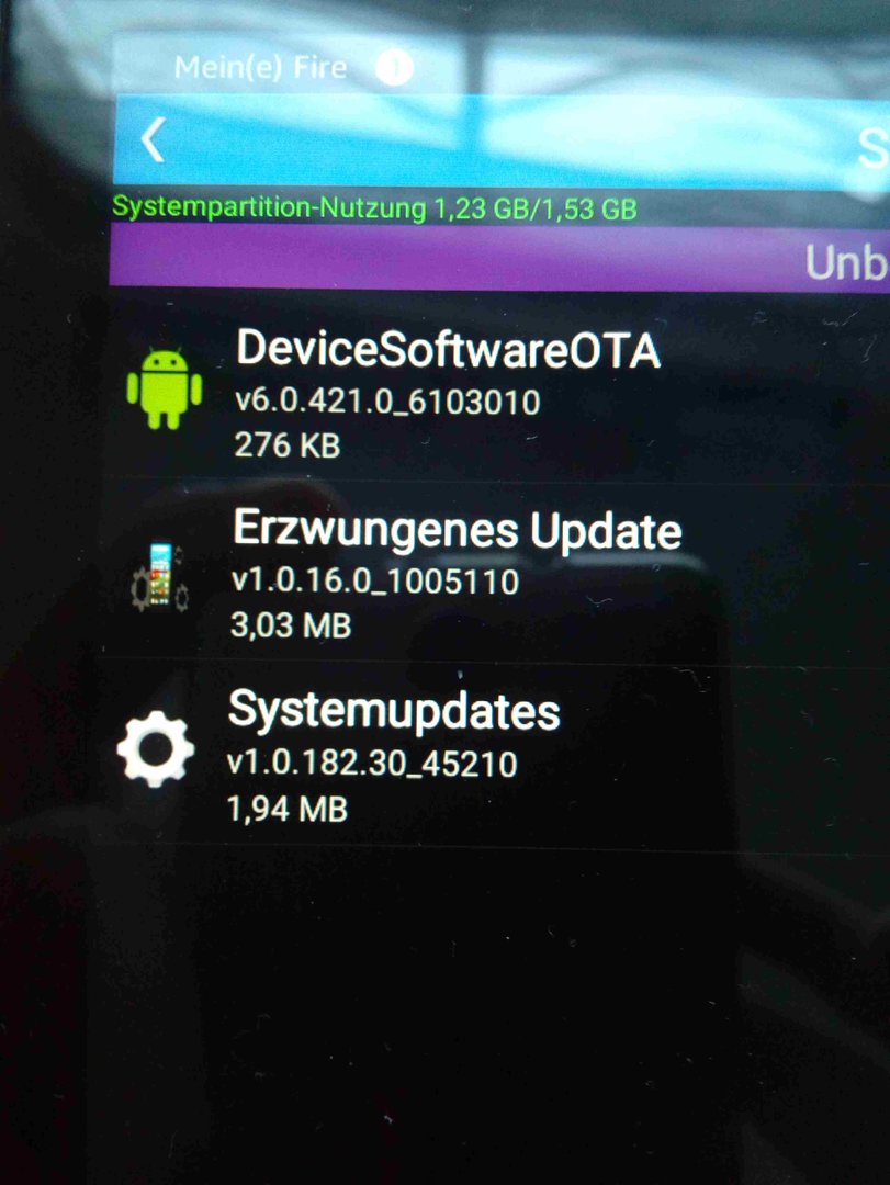

Nun habe ich die App "RootAppDeleter" installiert und folgende 3 "apps" deaktiviert, damit das Tablet keine automatischen Updates mehr durchführen kann
[doublepost=1511951027,1511947995][/doublepost]Die App RootAppDeleter benötigt Rootzugriff, um Anwendungen zu deaktivieren.
Da Root-Checker das Gerät als gerootet erkannte und das Deaktivieren durch die App RootAppDeleter funktionierte, muss das Tablet nun wirklich gerootet worden sein.

Nach erneutem Probieren habe ich festgestellt, dass man die System App "Systemupdates" mit RootAppDeleter nicht deaktivieren muss !
So kann man unter Einstellungen weiter sehen, welches Betriebssystem man installiert hat - automatische Updates werden weiterhin geblockt !

Ich habe nach erfolgreichem Root-Zugriff (mit Root-Checker geprüft) die App Root-App-Deleter gestartet, die automatischen Updates deaktiviert und einen Werbeblocker, welcher Root-Zugriff benötigt, installiert.
Wenn ich nun das Tablet neu starte, ist der Rootzugriff weg - warum auch immer.
Aber der Werbeblocker "sitzt" und automatische Updates werden auch nicht mehr durchgeführt !!!

Hast du daran gedacht, dass nach Anleitung
, darunter auch Device Software OTA.
Das musst du natürlich erst rückgängig machen.

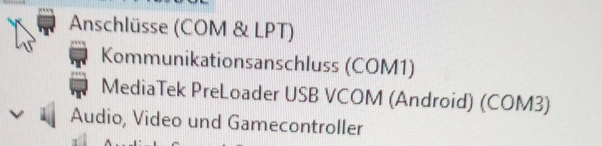

Jetzt ist es wohl auch so, dass es passieren kann, dass bei dieser Art des Flashens der Firmware (per ADB Sideload) das HD10 Tablet unbrauchbar gemacht werden kann !!!
Das Gerät lässt sich dann nicht mehr starten, der Bildschirm bleibt dauerhaft dunkel...es geht gar nichts mehr !!!
Vermutlich ist dies der Fall, wenn eine andere Firmwareversion per ADB Sideload geflasht wird, als sich auf dem Tablet befindet.
Die downgrade-Möglichkeit von 5.6.0.0 zu 5.5.0.0 könnte ein Zufall gewesen sein.
Ein dadurch zerstörtes HD 10, per USB an den Computer angeschlossen, zeigt, für einen kurzen Moment, im Gerätemanager von Windows 10 die Zeile
"MediaTekPreLoader..." - siehe angehängtes Bild
dieser Eintrag verschwindet dann wieder und wird wenige Sekunden später wieder gezeigt ... dies wiederholt sich, solange das HD10 angeschlossen bleibt.
Was genau vorliegen muss oder nicht sein darf, damit man durch das Flashen per ADB Sideload sein Tablet nicht zerstört, ist mir nicht genau bekannt.
Bei XDA-Developers ist zu finden, dass es bis dato wohl keine Vorgehensweise gibt, um ein auf diese Weise zerstörtes Tablet HD10 wieder "lauffähig" zu bekommen ... vielleicht hat hier aber jemand einen Vorschlag
