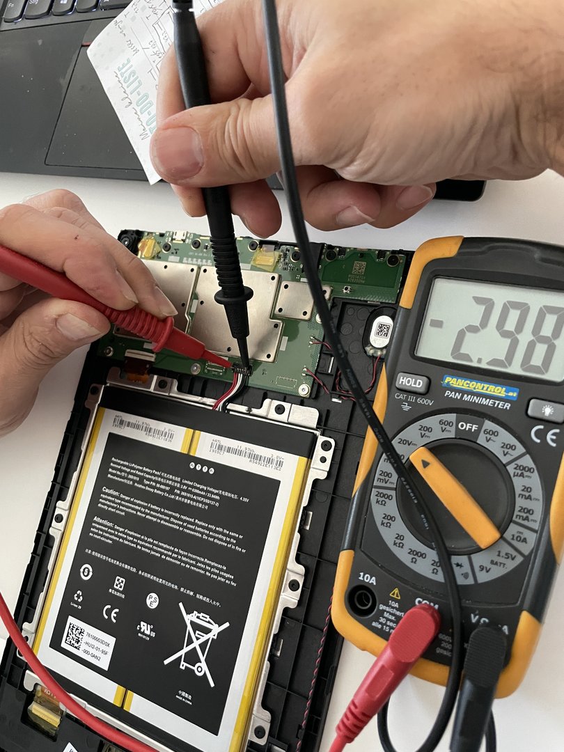

Kann ich mit einem Multimeter schauen, ob der Akku geladen ist? An die Kontakte kommt man ja ran. Die Rückseite habe ich schon abgenommen.
Klar kannst du nachschauen, wenn eh schon geöffnet.

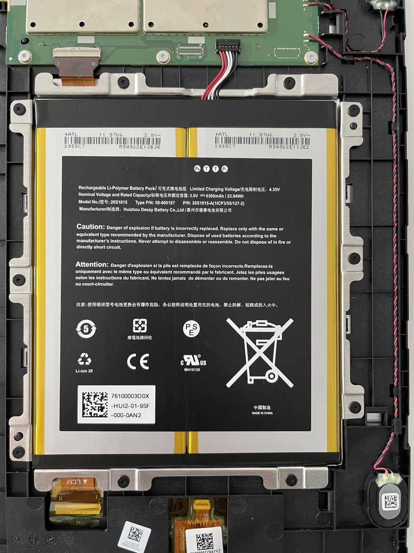

Was zeigt der Akku an? Was steht den drauf? Bild?
VG
Kann ich jetzt irgendwie testen ob die Ladebuchse oder der Akku defekt sind?
2,98V ?
Zu wenig, sollte leer ca. 3.2 V haben ..... würde Akku tauschen.
Danke. Lag aber wohl nicht am Akku. Habe an den Akku einen USB-Lader gelötet. Damit konnte ich dem Akku etwas laden und starten. Als ich dann die normale Buchse verwendete, stellte ich fest, dass ich den Stecker etwas nach oben drücken musste. Ist wohl ein wackler in der Ladebuchse. Solange das tablet an ist, sieht man das und weiß wo man etwas drunterlegen muss, damit es lädt.
Okay, aber 2,98V sind zu wenig, da ist der Akku tiefentladen, der Spieuhert nicht mehr viel.
