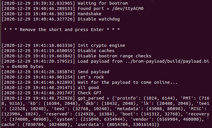

habe folgende Anweisung von den XDA Developers befolgt:
Fire HD 8 (2018 ONLY) unbrick, downgrade, unlock & root

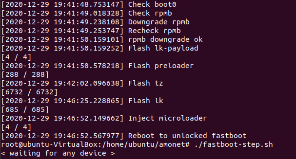

Ich komme bis Punkt 9 "Reboot to unlocked fastboot".
Dann versuche ich fastboot devices aber es wird nicht erkannt, ebenso wenn ich ./fastboot-step.sh
ausführe steht immer er waretet aufs device.
Komme nicht in den TRWP Mode. Es schaut so aus als ob adb und USB nicht mehr funktioniert.

steht immer waiting for any device. auf dem Tablet ist das Amazon Logo. wenn ich adb devices schreibe zeigt er nichts an.
@wieselfried Mit adb devices wirst du nichts anfangen können, weil ADB nicht aktiv ist. Nur Recovery und laufendes System, da alle Partitionen gemountet sein müssen.
Im ersten Punkt 9. (es gibt ja zweimal Punkt 9. in der Anleitung...) ist der Output vorgegeben, der auch bei dir am Bildschirm zu sehen sein sollte. War das auch der Fall, v.a. die letzte Zeile?
@wieselfried Sieht gut aus. Versuch einen anderen Port am Rechner. Sonst fällt mir nicht mehr viel ein.

danke für die Hilfe ich habe es geschafft. mit den USB umstecken hast du mir die Lösung gebracht. Ich habe bei der virtuellen Maschine den USB hinzugefügt siehe Bild. DAnn nochmal ein und ausgesteckt, dann hat er ihn gefunden. Oh mein Gott :)
