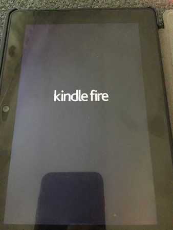

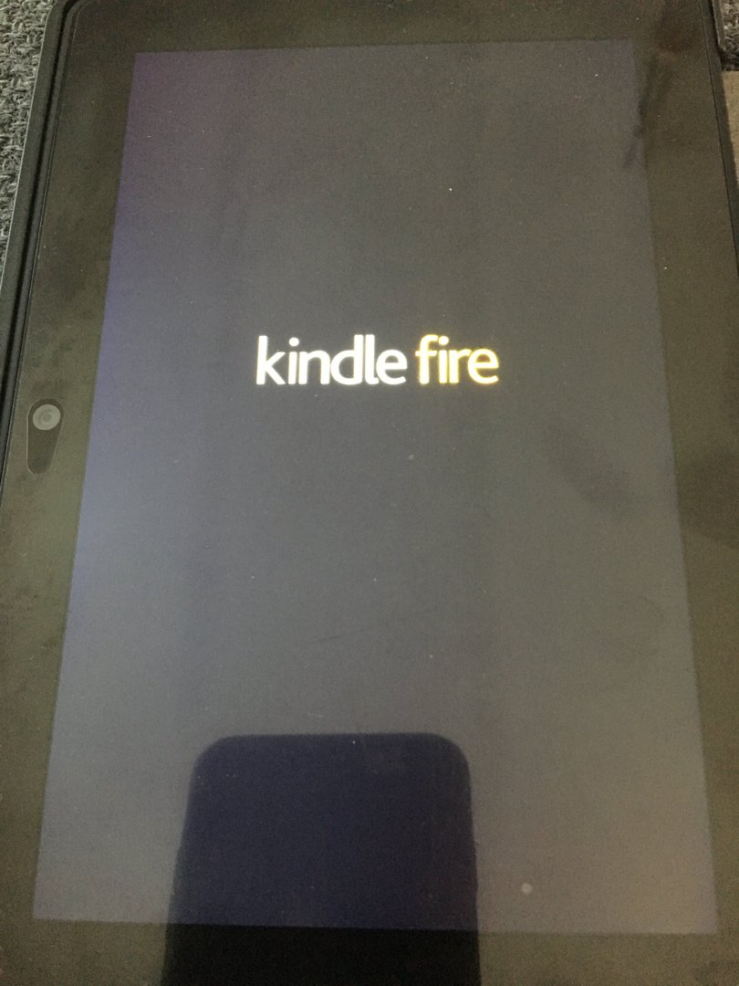

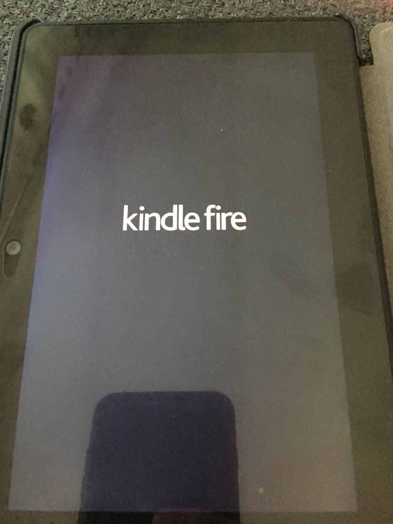

Habe jetzt leider ein größeres Problem.
Kindle war original.
dann habe ich kingroot drauf.
mit rootrechte habe ich safestrap 4.01 drauf gemacht.
dieses installiert.
reeboot.
kein sfestrapmenü beim booten vorhanden...
hab mir gedacht ich mach mit Ttanium ein backup
passt habe ich gemacht
es stand im Forum dass mann bischen platzmachen muss und ein paar sachen deinstllieren kann,,
dann habe ich mit titanium backup glaub die falschen sachen deinstalliert.
kindle hatte keine icons mehr auf dem desktop.
habe ihn ausgeschalten.
jetzt wenn man ihn anmacht ist er in einer Bootschleife

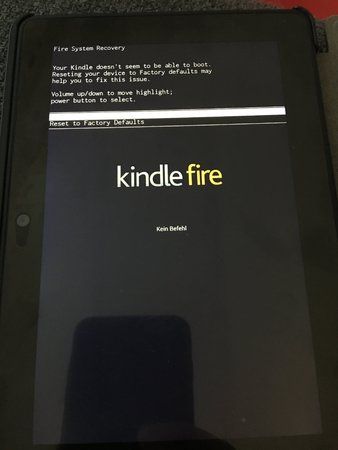

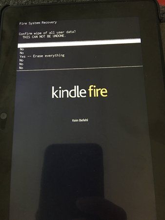

Mit laustärke Plus komme ich zwar ins boot menü und kann erase machen...
bringt aber auch nix
denke ich habe ihn zerschossen

Hallo saschmann,
hast du eigentlich einen HDX LTE oder HDX?
Stell bitte mal Bilder vom Bootloop und vom Recovery Bildschirm ein.
IMG_7535[1].JPG IMG_7534[1].JPG Habe einen HDX 3 gen
Hallo Sascha.....
leider habe ich deine Vermutung, dass ein Bootloop in der Version 4.5.5.1 nicht zu reparieren ist, weil der Boootloader gesperrt ist, mehrfach bestätigt bekommen.
Offensichtlich sind adb Befehle in dieser Version leider nicht mehr möglich. :unsure:
Reaktionen: saschmann
Dann ist es ein fall für die Tonne.
Danke für den super Support
