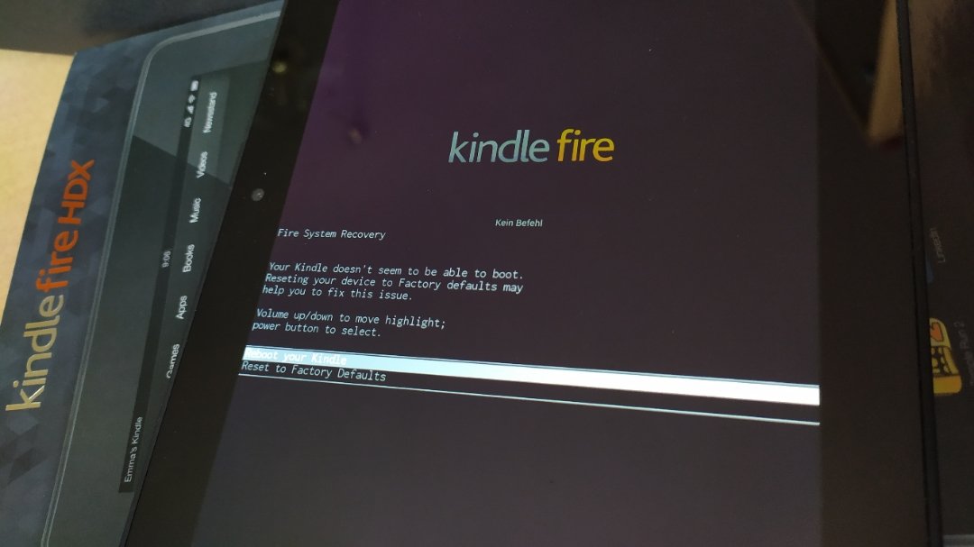

Das ist das einzige, was ich hinbekomme, mal abgesehen vom Loop. Hilft mir das irgendwie weiter? In diesem Modus habe ich allerdings kein Zugriff auf das Tab von außerhalb.
also das auf deinem Bild ist die Amazon-Recovery, die ersetzt man beim erfolgreichen Flashen durch TWRP.
Das wars dann leider wohl. Gerade der 8.9er ist ein tolles Tablet zum Couch-Surfen.
Hilft nix, halt nach einem Gerät mit defektem Display Ausschau. Dann brauchst du nur noch einen T5 Torx-Schraubendreher :)
