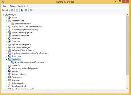

1. ADB Treiber installiert. Nach dieser Anleitung: https://www.android-hilfe.de/forum/...emein-adb-treiber-fuer-den-kindle.455175.html
(SDK Manager/Kindle Fire USB Driver/7ZIP) Treiber installiert.
Anhang Gerätemanager
2. Ein kleiner Test zeigt jedoch kein Gerät in der Command "Adb devices".
List of Devices attached (Zeigt keiner Geräte an)
3. Kindle Suite 2.7 starten und Install Drivers zeigt auch keine angeschlossenen Geräte an.

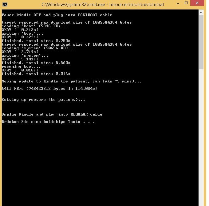

4. Kindle Suite restore 11.3.2.3.2
"Bootet Successfully" auf dem Kindle und in der Command...
Dieses umswitchen von Factory Cabel zu Regulär und beliebeige Taste drücken bringt nichts. Kindle reagiert dann nicht mehr. Sound auf dem Notebook gibts wieder, dass ein Gerät angeschlossen worden ist.
Jemand eine Idee?
