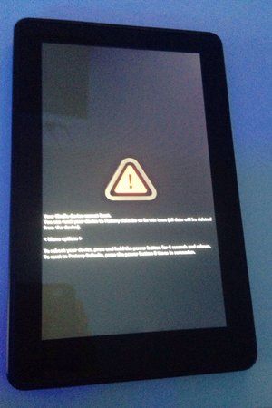

Hallo bin ziemlich am ende meiner versuche den Kindle fire (2te Gen) wider booten zu lassen :)
Beim Kindle First Aide lauft die Wiederherstellung auf 10.2.3 / .1 voll nach plan alles läuft bis zum ende durch ... behebt aber den Fehler nicht :sad:
beim n2a_r2s laufen nur ca. 20% danach bleibt es einfach hängen und nichts passiert mehr.....
der Kindle war vor dem Problem relativ voll (Speicher)
er wird nur noch im Fastboot vom Rechner erkannt (mit Hilfe vom Fastboot Kabel hergestellt)
hat jemand ne Idee ?
Leider ist seid ca. 2 Wochen die Garantie hinüber .... also Einsendung ausgeschlossen :(
Text am Gerät :
Übersetzt und kurz :
1. Möglichkeit reboot
2. Möglichkeit 5 mal schnell den power Knopf drücken zum restore ....
beides ohne Erfolg !!!

Problematisch :/ Auf dem Bild sieht man nix. Bzw kann man da nix lesen.

Text am Gerät :
Das Steht auf Englisch auf dem Bildschirm des Kindles.
