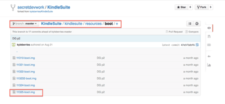

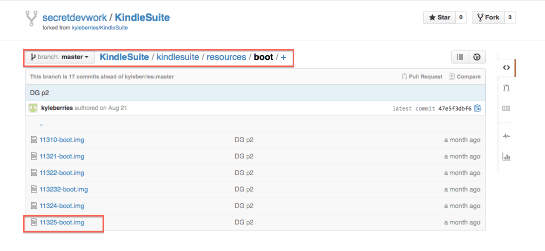

Suche folgende Datei: 11325-boot.img
Danke @Petto:thumbsup:
Danke. Gefunden.
