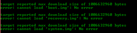

Auf jeden Fall werden die erforderlichen Dateien heruntergeladen (boot.img, recovery.img und system.img ) dabei herunter geladen.
Entweder versuchst du es mit dem Tool selber oder du packst die Dateien in dem KFFirstAide Tool in den BackUp ordner und versucht mit KF First Aide das BackUp einzuspielen....

Ich habe nun das von dir empfohlene Tool ausprobiert. dieses ist auch sauber durchgelaufen. Jedoch habe ich nun das Problem, dass da KF nach dem Reboot im "normalen" Kindelefire (weiss/orange) stehen bleibt und nicht weiter hochfährt. Ins TWRP komme ich nun auch nicht mehr rein?!?! Was mache ich den nun?? Da das KF im Boot stehen bleibt, wird es am PC gar nicht erkannt. Hast du ne Idee?

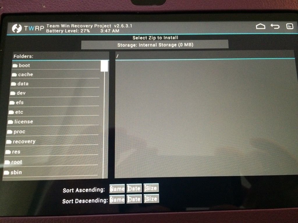

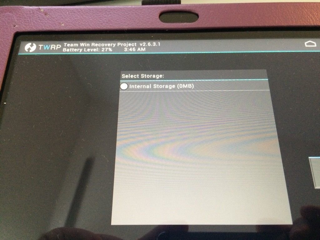

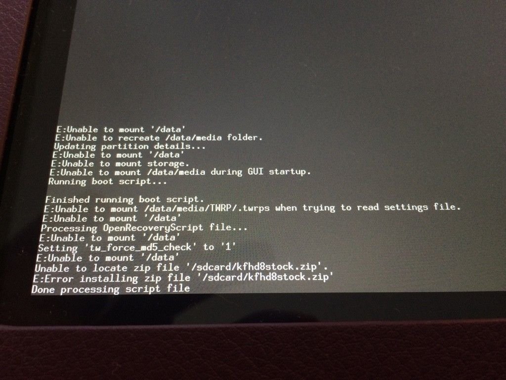

Mittlerweile habe ich TWRP wieder auf dem KF installiert und habe festgestellt, dass der "Internal Storgae" auf 0MB steht. Ich hoffe, dass das der Fehler ist... Das KF zeigt im TWRP immer wieder in den Logs folgendes an:
E: Unable to mount /data
E: Unable to mount storage
und noch einen ganzen Haufen anderer Fehler.
Kann das der Fehler sein? Und wenn ja, wie erstellt man wieder diesen Internal Storage?

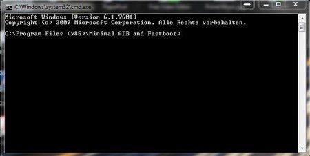

Diese 3 Dateien in den Ordner "C:\Program Files (x86)\Minimal ADB and Fastboot kopieren. (Anmerkung: Um die Eingabe im cmd Fenster einfacher zu gestalten, kannst du die 3 Dateien "Schlicht-Namen".zip verpassen)
Wenn diese 3 Dateien im Ordner sind, Kindle im TRWP Modus - Sideloading, Kindle mit PC verbunden und Kindle wird als adb Composite erkannt, kannst du loslegen.
Starte das Icon Minimal adb und fastboot; im sich öffnenden cmd-Fenster gibst du nun adb sideload <Filename.zip> und Enter drücken.
( du kannst auch vorher im cmd-Fenster adb devices eingeben, und dein Gerät sollte angezeigt werden)
