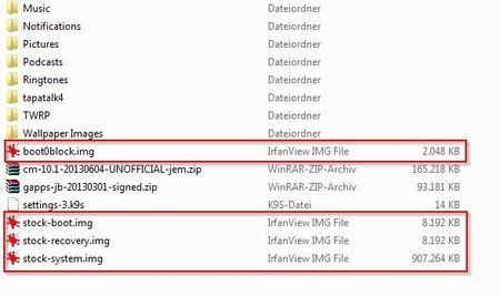

Blöde Frage, aber müssen die folgenden Dateien nach dem rooten und Aufspielen von CM 10.1. noch auf dem Kindle verbleiben oder kann ich die auf mein NAS rüberziehen und dort sichern?
Falls die noch notwendig, bitte angeben welche
das sind doch deine BackUp Dateien, bevor du mit 2nd Bootloader & TRWP angefangen hast ?
normalerweise gesichert auf deinem NAS, und.... für den Notfall wieder einspielen...
bist du öfter längerfristig von daheim Weg, ... Ausland ... könnte man sie drauflassen, um den Kindle evtl. wieder zum laufen zu bekommen.... zumindest im OriginalZustand und mit Datenverlust....
dann doch lieber regemäszig ein Komplett BackUP mit TRWP um auf Nummer sicher zu gehen....
mfg
J-P
