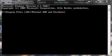

Starte das Icon Minimal adb und fastboot; im sich öffnenden cmd-Fenster gibst du nun
adb sideload Filename.zip
und Enter drücken.
Filename.zip bedeutet hier, ...den Namen der gespeicherten Datei auf eurem PC einsetzen
(du kannst auch vorher im cmd-Fenster adb devices eingeben, und dein Gerät sollte angezeigt werden)

Ich habe die Schritte mehrfach versucht, aber bei der Eingabe von "adb sideload <Filename.zip>" kommt immer nur "Synthaxfehler".
Die Dateinamen stimmen.
Wenn ich über TWRP den Sideload starte läd das Tablet, es kommt aber keine Bestätigung. In der Skriptzeile auf dem Tablet steht dann immer nur, dass gerade gestartet wird. Es passiert nichts weiteres und ich kann nur abbrechen.
Sicher sollte der Sideload bestätigen, woran kann das liegen? Vermutlich klappen daher die folgenden Schritte nicht.

Könnte sein.... Versuch wäre es wert... Lösch bitte mal den Treiber, starte den PC neu und steck dann den Kindle (bereits im Sideload) am PC an. Bei mir lag es definitiv daran, dass der o.a. Composite Treiber nicht installiert war. Ich konnte bei meinem Laptop den Composite Treiber einfach über Treiber aktualisieren installieren.
Ich hab es mal durchprobiert.
Die Meldung Syntaxfehler kommt wenn man "adb sideload <sileload.zip>" eingibt anstelle von "adb sideload sideload.zip".
Im Beitrag von J-P hat er auf ein TWRP image verwiesen. Das braucht man bei Fastboot. Da du aber ein sideload machst brauchst du ein ZIP: Dev-Host - The Ultimate Free File Hosting / File Sharing Service
Und der Vollständigkeit halber du kannst mit twrp 2.6 kein CM 12.1 flaschen, du brauchst dafür 2.8.

Hallo J-P,
gestern Abend hatte ich endlich mal wieder etwas Zeit und die Verzweiflung war groß genug es noch einmal zu probieren.
Ja, ich hatt es auch ohne <> bereits versucht, allerdings keine .zip-Datei, sondern eine IMG für TWRP gehabt.
Alle Schritte nochmal durchgeführt nach Anleitung, davor aber Kindle verbunden und Treiber deinstalliert, getrennt und Neustart. Dann Treiber wieder installiert (ADB Treiber, gefunden via Google), Verbindung getrennt und TWRP im Sideload gestartet / verbunden.
Wieder auf dem Kindle die Meldung "Sideload startet o.Ä.", dann Kopieren einfach ausgeführt und Fehlermeldung. Mehrmals versucht und immer wieder Fehler.
Nochmal Rechner neugestartet und verbunden, dann hat es geklappt.
