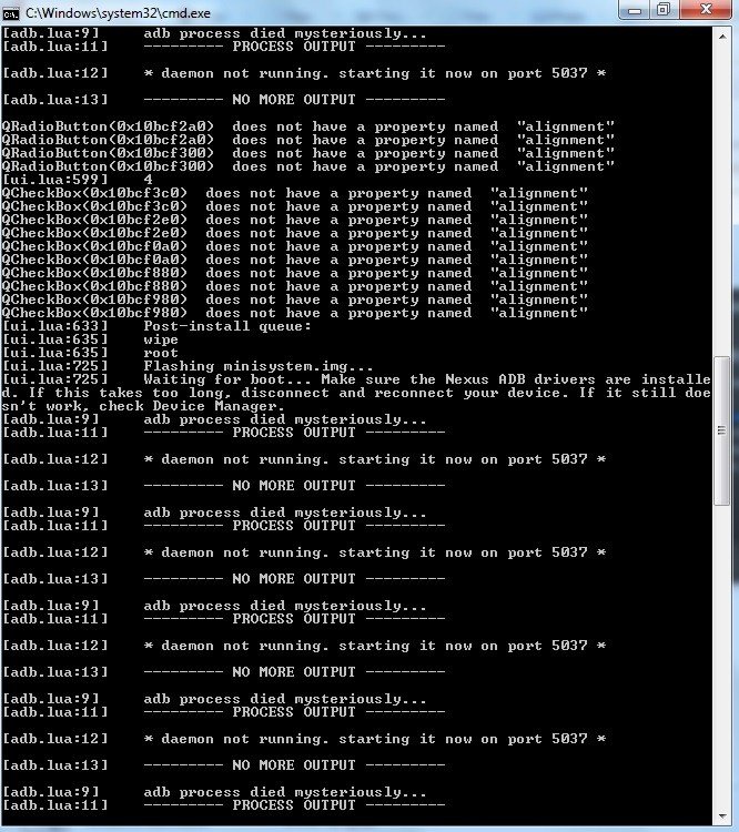

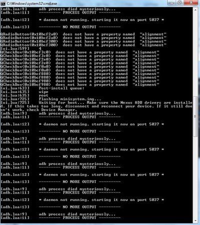

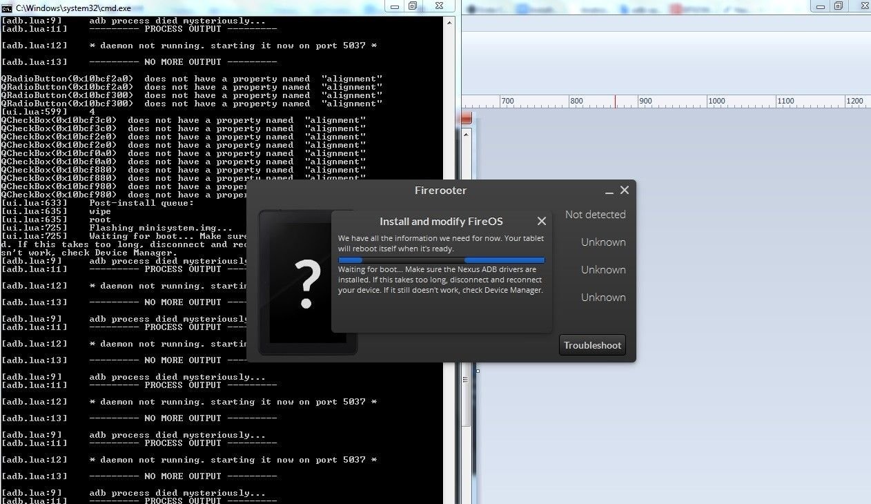

Soo, hab jetzt mal versucht unser zweites Kindel mit der FW 4.5.2 zu rooten. Leider ist, nachdem das Minisystem geflasht wurde, etwas nicht mehr in Ordnung. Es steht, wie es auch sein soll, "Booted successfully!" aber am Rechner findet er nicht das Kindle (Siehe Bilder-besonders das CMD-Fenster).
im CMD Fenster steht dann "ADB process died mysteriously ..."
und
"*daemon not running. starting it now on port 5037*"
Woran kann es liegen?
Ich danke euch schon mal

Deaktivier mal deinen AV-Scanner und versuch es nochmal. Sowas sollte eigentlich nicht vorkommen.
Aktueller Stand (nachdem AV deaktiviert und Neustart):
- ADB Verbindung steht
- Image wird hoch geladen
Update folgt!
EDIT:
Soo, alles wieder im Lot. Allerdings dauerte es ca. 4-5h bis das Image drauf war. ABER: ROOT funktioniert!!!
