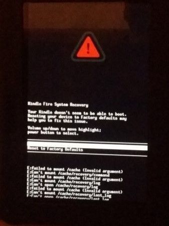

Jop, er fährt wieder hoch, jedoch kommt jetzt ein rotes Dreieck mit:
Kindle fire System recovery
Your Kindle doesnt seem able to boot.
Reseting your device to Factory defaults may help you to fix this issue
Ok, ..... erst einmal nichts weitermachen. Bitte noch einmal alle Schritte flashen, diesmal - bevor du den Kindle rebootest - Wipe/Erase Cache Userdata
Ich halte von diesem Kindle eigenen Tool nichts ! Wenn du Software nicht 100% übereinstimmt, geht das Ding in eine Bootschleife....
Alles erneut gemacht und anschließend Wipe/Erase User Date, aber der Fehler bleibt gleich:scared::scared::scared:
Kannst du Screenshot/Picture hier reinstellen ?

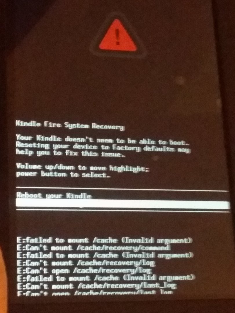

[DOUBLEPOST=1440358714,1440358667][/DOUBLEPOST]Entschuldigung für die schlechte Qualität, habs nur schnell mit meinem Handy abfotografiert.
