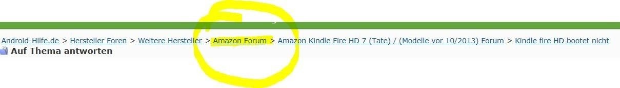

MOMENT..... was hast du für einen Kindle ? :unsure:
schau mal in die Amazon Forum Übersicht und teil mal mit, welches Modell du hast ....
Ich finde diese Übersicht leider nicht! Sonst weiß ich nur, dass es sich um ein 7 Zoll Fire HD mit Cam handelt!
Ich habe wohl die Seriennummer: D025 A0A0 2374 0P5T
die Übersicht hier im Forum....:scared:
aber...! wenn ich mir deinenn Post anschaue, hat dir jemand die Daten für einen Kindle Fire HD 8.9 gegeben :cursing::cursing::cursing:
Du hast einen Kindle Fire HD 7 (altes Modell), das würde deine Ausführungen erklären.... Leider wird dein Kindle nur noch bei Durchzug in der Wohnung (Briefbeschwerer) etwas taugen....:sad:
