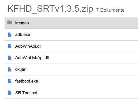

  • Die in Android SDK erforderlichen ADB und Fastboot.exe finden sich natürlich AUCH in dem von dir beschriebenen SR-Tool.
Jetzt muss man natürlich wissen, wenn man mit CMD.exe arbeitet, das man möglicherweise erst den Pfad anpassen bzw dorthin navigieren muss (alte DOS Schule:rolleyes2:).
Wenn man mit dem SR-Tool arbeitet und die .bat Datei ausführt sind die Pfade bereits vorgegeben und die ADB oder Fastboot.exe werden von dort ausgeführt.
  • Kommen wir zum nächsten Punkt....

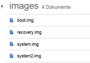

    Wenn du dir das SR-Tool herunterlädst, sind im Image Ordner die img-Dateien bereits dort schon enthalten !!! siehe Pic's Anlage
NUR wenn du ein Downgrade machen möchtest, musst du die Dateien erneut herunterladen und ersetzen!
Ich hoffe, ich konnte das Ganze jetzt etwas verständlich rüberbringen. Das Wichtigste aber hast du bereits geschrieben, die FlashDateien immer auf die Kompatibilität eures Gerätes überprüfen und nicht wahllos zwischen verschieden Anleitungen hin- du herswitchen. Auch sollte von euch die Checksumme eine DL-Datei überprüft werden. Eine falsche Checksumme (korrupte, fehlerhafte Datei kann auch zum Brick führen)

Achja wollt noch was sagen.Mit den img Dateien wo dabei sind funktioniert es nicht ;-)
Deshalb schrieb ich dazu neu laden. :)
