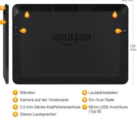

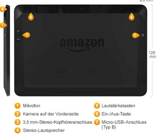

ging denn vorher Stereo?
Die "normalen" Stereo Klinkenstecker funktionieren beim HDX?
Hat Android nicht normalerweise eine eigene Fassung, vielleicht liegt es ja daran?

Zumindest wird es mit Stereo beworben....
