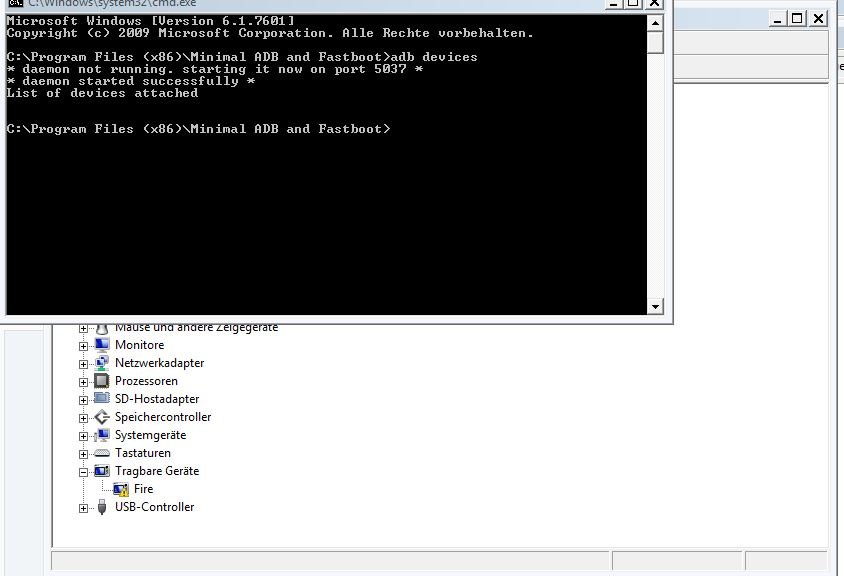

Also das Kindle wird als tragbares Gerät im Geräte Manager angezeigt, jedoch mit so einem kleinen gelben Dreieck und Ausrufezeichen drin. Wenn ich das richtig deute wird das auch im ADB erkannt.

.. mit dem kleinen gelben Dreieck bedeutete bei mir, dass das Teil k.o. ist. ==> Kein ADB möglich.

P.S.: hab es noch mit ADB versucht. Im Hintergrund ist noch der Geräte Manager geöffnet.
Das Kindle wird am PC ganz normal erkannt mit dem "USB Ton". Auf den internen Speicher kann man leider nicht zugreifen. Dazu startet das Kindle von alleine, wenn es aus ist und man es per USB an den PC anschließt.
