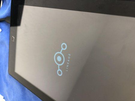

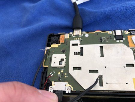

Hab es gestern durchgeführt.
Für diejenigen, die das Gerät schon länger in der Schublade haben und noch FireOS 5.3.2 installiert ist, ist der Root sehr einfach. Alle anderen müssen den GRD mit Masse beim Anstecken kurzschließen. Geht ziemlich einfach mit einer Büroklammer - Herausforderung hier ist lediglich die Metallabdeckung abzubekommen (meiner Meinung nach der schwierigste Teil) und ein LinuxOS zur Verfügung zu haben.
Der Rest läuft so ziemlich von selbst. Es ist nur drauf zu achten, welches Skript/Rom man installiert:
5th gen: Ford
7th gen: Austin
Zur Rom bitte den aktuellen Thread bei XDA verwenden (für beide Gen.):
[ROM][unlocked][ford,austin] Lineage-12.1 [22 APR 2019]
Ansonsten ziemlich einfach. Ich habe das Nexus Rom vom gleichen Entwickler mit Gapps innerhalb von wenigen Minuten installiert.
gApps sind hier zu finden (The Open GApps Project). Für die Roms ARM-5.1-Nano wählen. Den Rest kann man dann alles über den Store beziehen.

Das Metall zu entfernen ist beim Austin nicht nötig, wenn man geschickt ist :)

Ich habe den Unlock am Fire 7 (7th gen) versucht, aber jedes Mal erhalte ich den Fehler "serial protocol mismatch" nach dem "Disabling watchdog". ModemManager ist deinstalliert, daran kann es nicht liegen.
Habe ich eventuell den Pin nicht korrekt kurzgeschlossen? Ich bekomm das Blech nicht ab, daher muss ich "fädeln" -- bin aber der Meinung, dass ich den Kontakt hergestellt hab.
Ist euch das Selbe passiert? Oder könnt ihr mir sagen, wie ich das Blech abbekomme, damit ich den Pin korrekt überbrücken kann?
Dankeschön!
Hi,
am besten versuchen die Seiten hochzubiegen (ich hab es mit einem dünnen Schraubendreher gemacht). Wie ich gesagt hab, bei meinem Root war dies das komplizierteste. Also einfach versuchen. Sicherlich hast du den Pin nicht richtig getroffen.
Danke für die Antwort! Das Hochbiegen hat geholfen. Damit kam ich dann problemlos an den VDD1 Pin und damit hat der Unlock sofort funktioniert. Der CMD Pin klappte überhaupt nicht, es kam ständig "serial protocol mismatch". Aber nun gehts ja prima. Merci!
