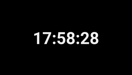

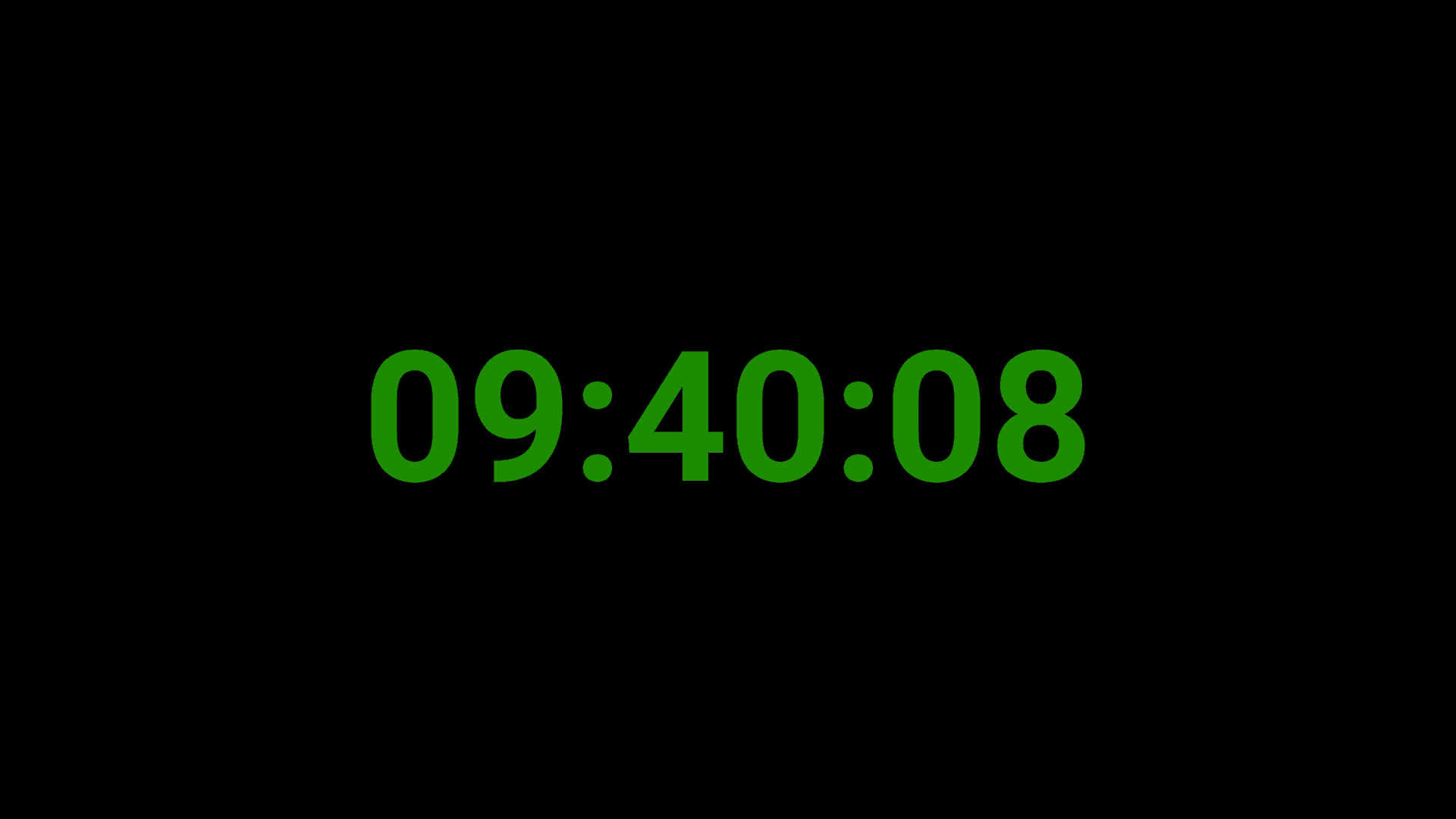

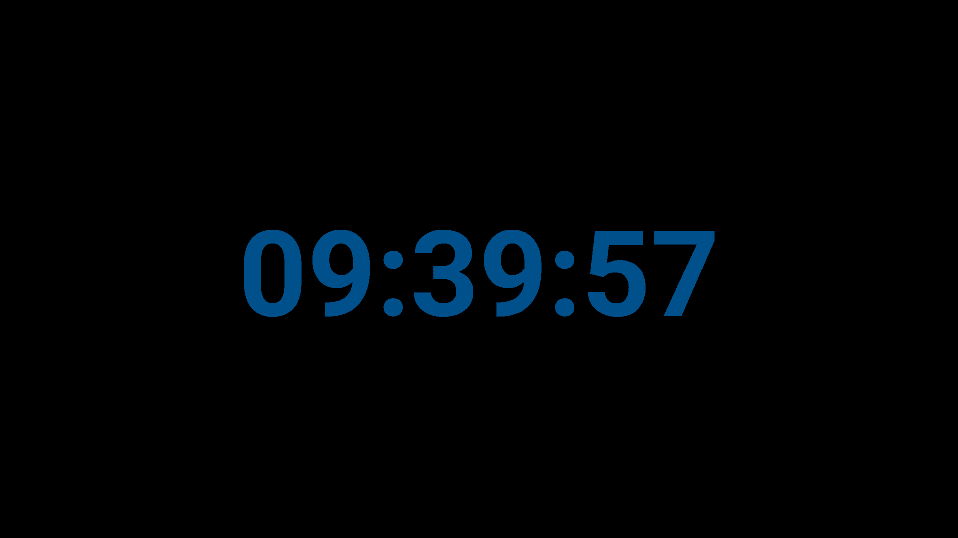

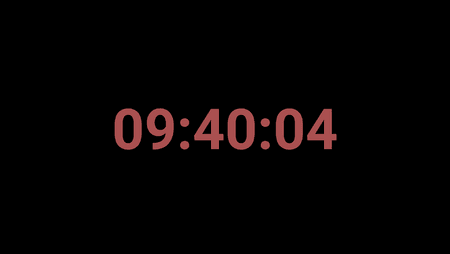

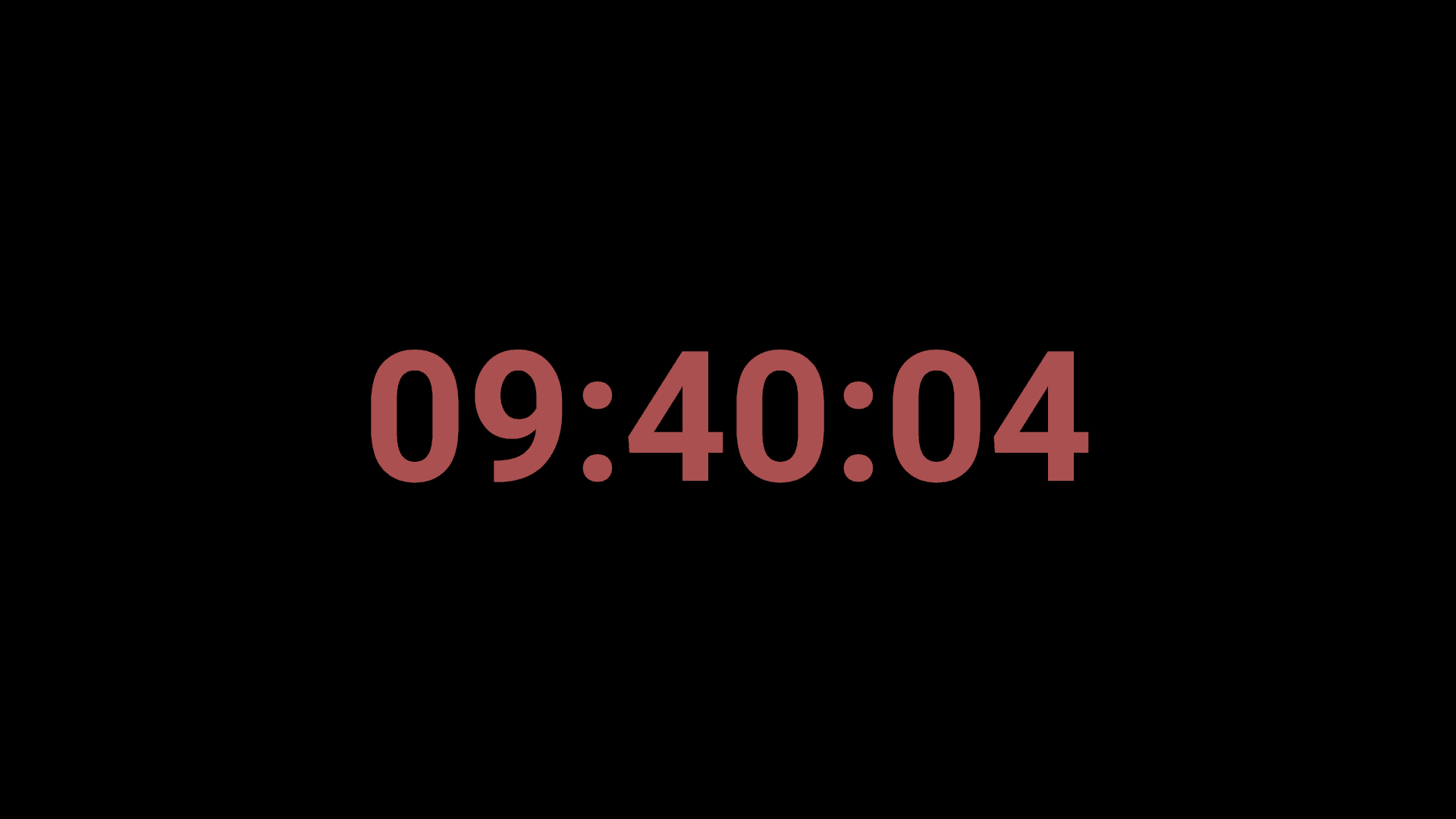

Bin hier gerade drüber gestoplpert. Ich habe mir für eine FHEM-Anwendung ein 2017er HD8 geholt. Da ich bis heute auch noch keine Möglichkeit gefunden habe den Lockscreen abzuschalten habe ich nun folgende Lösung im Einsatz.
Ich habe mir eine kleine App geschrieben die die Uhrzeit auf schwarzen Hintergrund anzeigt und die Möglichkeit mit eingebaut die ScreenBrightness anzupassen(Also die Hintergrundbeleuchtung runterzuschrauben). Die App selber verhindert das sich der Ruhemodus des Tablet/Phone aktiviert. Ein Tipp auf die Uhrzeit beendet die App. Tippt man über oder unter der Uhrzeit wird die Displayhelligkeit verstellt. Mit TASKER startet ich die App dann nach 2 min so das das automatische Abschalten verhindert wird. Den Ruhemodus des Geräte selber kann man ja dann auf 5 min oder höher stellen so das sie App immer bevor der Ruhemodus aktiviert wird durch TASKER gestartet wird.
Wer mag kann das ja mal Testen. Ich hänge ich den Source mit an, evtl hat ja jemand Lust was eigenes damit zu machen.
Edit1: 24 Std Modus überarbeitet.
Edit2: Unter der Uhrzeit auf das Display tippen: Links vermindert die Displayhelligkeit, rechts erhöht die Displayhelligkeit
Über der Uhrzeit: Farbauswahl der Uhrzeit.

lema67 schrieb:
Ich habe mir eine kleine App geschrieben die die Uhrzeit auf schwarzen Hintergrund anzeigt und ...
Wechselt die Uhr denn auch die Position auf dem Bildschirm? Ich kann mir vorstellen, wenn die Uhr ständig an der selben Position angezeigt wird, dass sich diese Anzeige ins Display einbrennt, oder?
Nein bis jetzt noch nicht. Keine Ahnung wie empfindlich das Display in Bezug einbrennen ist. Die Zahlen wechseln ja sekündlich, minütlich, stündlich, stehen ja nicht star so da.
