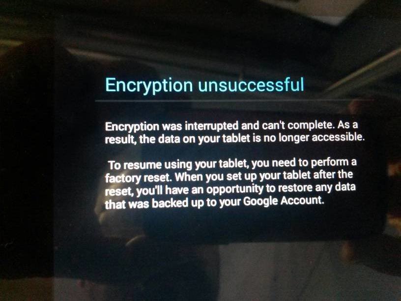

Hat er bei mir so nicht gemacht...kam immer ne Fehlermeldung und wollte dann ständig neu starten. Frag jetzt bitte nicht nach der Meldung hab sie nicht notiert. Wenn ich es wieder probiere dann geb ich bescheid.
Ich hab nur Probleme... Das Kindl ist lahm wie die sau... Der Speicher stimmt nicht sind angeblich nur weniger als ein GB frei obwohl nix zusätzlich drauf ist. Ich fliege ständig aus Programmen und spielen raus... Und wenn ich ein Spiel gespielt hab muss ich neu starten damit er was anderes öffnet bzw als nicht immer ne halbe std dauert.
Da ist dann die Meldung die kommt mit der Option Neustart. dann macht er noch mal nen werksreset im twrp...startet neu und hängt wieder da.
Habe die aktuelle cm11 nightly und die aktuellen gapps für cm11 geladen und geflasht.
Hat sich erledigt. ..
Hatte das falsche Dateisystem.
Im twrp /Data formatieren ins ext4 Dateisystem.
