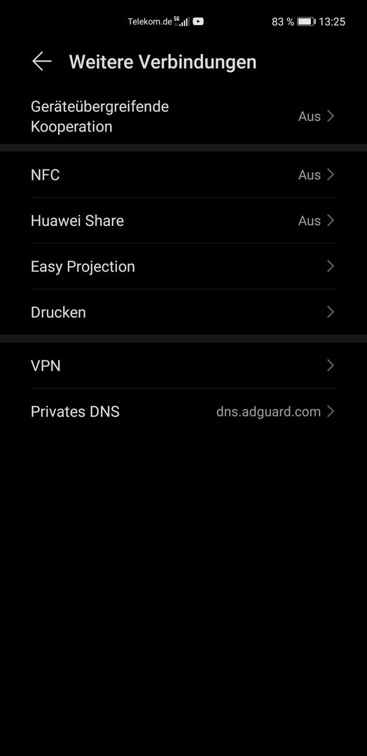

Meinst du das unten?

@Droidhelper
ja, genau das. Aber beim Fire HD sehe ich das leider nicht.
@mblaster4711
funktioniert nicht, da das Fire HD auf Android 9 läuft und WIFI Settings nicht dazu passt.
Aber mit der App DnsChanger geht es, diese App nutzt eine lokale VPN Lösung. Schaun mer ma, wie sich das so entwickelt. Aber danke für deinen Tipp 👍
