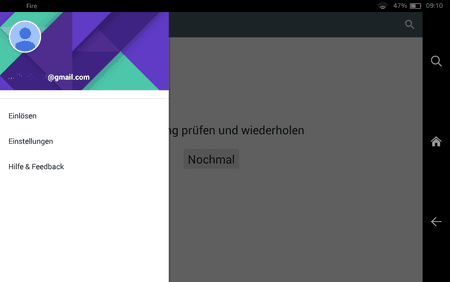

Ich habe alles dort runtergeladen und die Schritt für Schritt-Anleitung genau befolgt!
Leider ohne Erfolg!
Am Ende konnte ich mich zwar anmelden, aber er bleibet dann auf einen merkwürdigen Bildschirm stehen (siehe Bild)!
Auf der linken Hälfte kann man Gutscheine einlösen und auf der rechten Seite kommt immer 'Verbindung prüfen und wiederholen',
egal wie oft ich auf die Schaltfläche 'Nochmal' drücke. Oben links unter dem Avatar steht aber meine richtige Google-E-Mailadresse,
(komisch) als wenn ich irgedwie richtig eingeloggt wäre?!
Ich weiß nicht mehr weiter.
Wenn es hier jemand geschafft hat, den Google Play Store auf den Kindle HD-7 3.Gen. ohne Kam. zu installieren !
Bitte um eure Hilfe !!!
