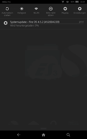

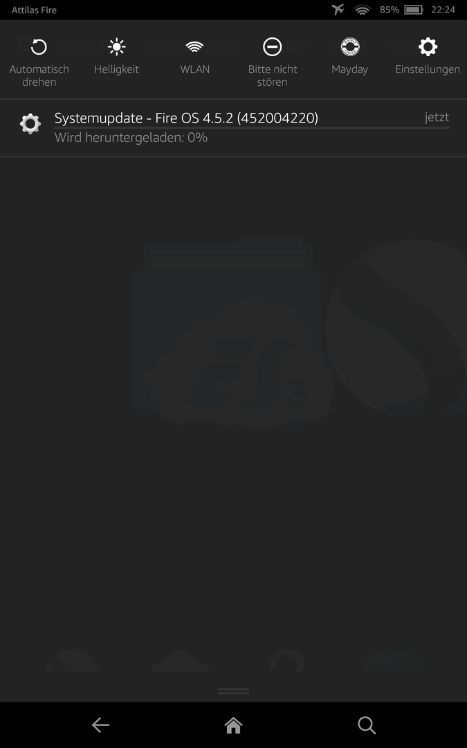

Hab jetzt alles gemacht..aber er will noch immer das Update laden :(
Siehe Bild
Mach unter twrp ein factory reset (wipe) , danach sollte ruhe sein.
Voraussetzung ist, dass du otacerts und den otaverifyer umbenannt hast.
Ich würde spontan tippen, das amazon erkennt, dass der downloadet noch aktuell ist, genauso wie das custom recovery das soll doch ersetzt werden
