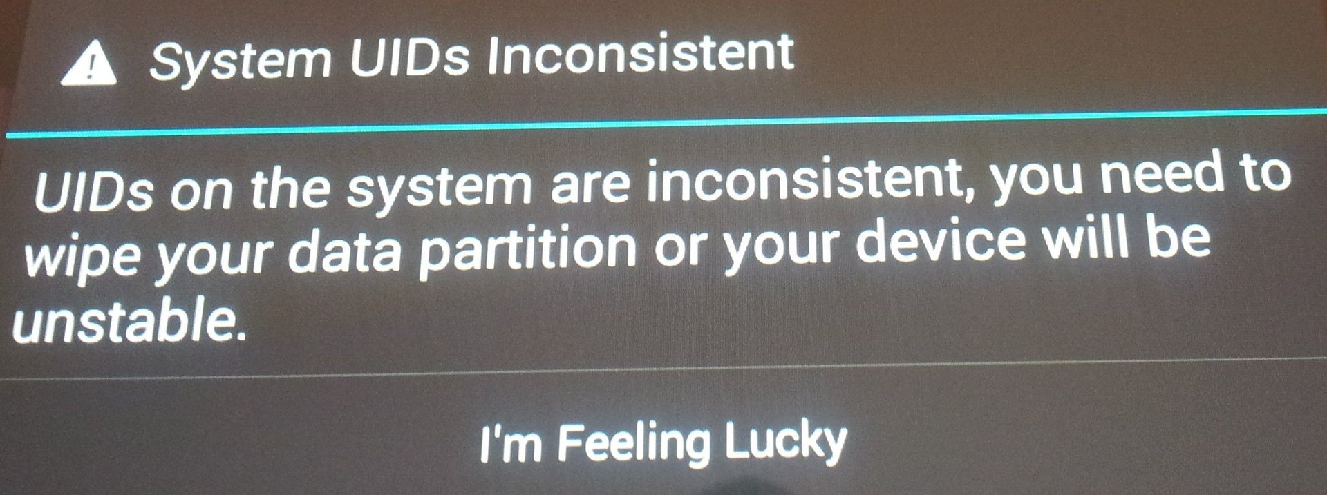

Hallo
Seit gestern kommt diese Meldung beim Start.....
Siehe anhang...
mfg.

im Kindle Bereich noch nichts davon gehört,....:bored:
dann mach über den TRWP einen Wipe Cache und DalvikCache; TRWP starten - WIPE - Advance WIPE -- Cache und Dalvik Cache anklicken
und lso gehts
Hallo
Hat leider nichts gebracht. Bleibt erhalten???
mfg.
hallo Charly,
mach mal mit dem TRWP ein BackUp, anschließend spiel mal eine stabile CM 10.2 (JB 4.3) von Hashcode mit den dazugehörigen gapps ein....
Ein Wipe mit Cache und Dalvik Cache müsste reichen, aber notwendig
Teste mal über eine gewisse Zeit, ob der Fehler wieder auftritt.
mfg
J-P
Hallo
ich habe eine stabile version 10.2 4.3.1 drauf.
mfg.
Aber ich versuch mal ne andere Rom.
hallo Charly,
letztendlich egal, welche du benutzt.... Es geht lediglich darum herauszufinden, ob evtl. die CustomROM 4.4 evtl. dafür verantwortlich ist...
mfg
J-P
Hallo
so heute noch update auf 4.4.1 gemacht und die fehlermeldung war weg:flapper:.
Doch nun öffters ohne Grund Neustarts. Also noch nicht Alltagtauglich. Nun möchte ich gerne wieder zurück zu 4.2.2 cm10.1 muss ich da auf irgend etwas besonderes achten? Rom und gapps habe ich schon abgelegt.
mfg.
