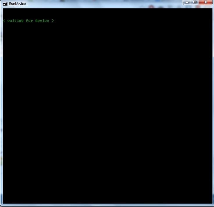

Ja klar, nach der "We are ready meldung" soll man enter drücken und dann kommt waiting for device und nix passiert.
ok.....
dein Kindle ist im Fastboot, bekommt aber keine Verbindung mit dem PC..... ?
versuch mal den umgekehrten Weg......, wenn du gefragt wirst, ob der Kindle in Fastboot soll, Nein drücken.... der Download beginnt...
schau mal, was er dann machen will
mfg
J-P

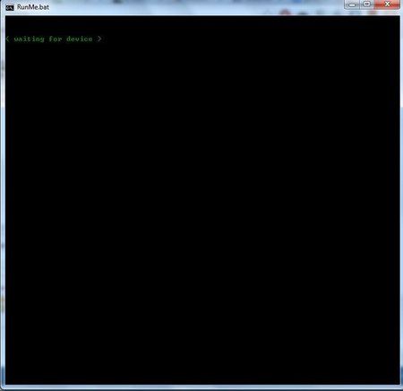

Wieder bleibt das Tool im waiting for device stehen. Wird wohl nicht erkannt :(
