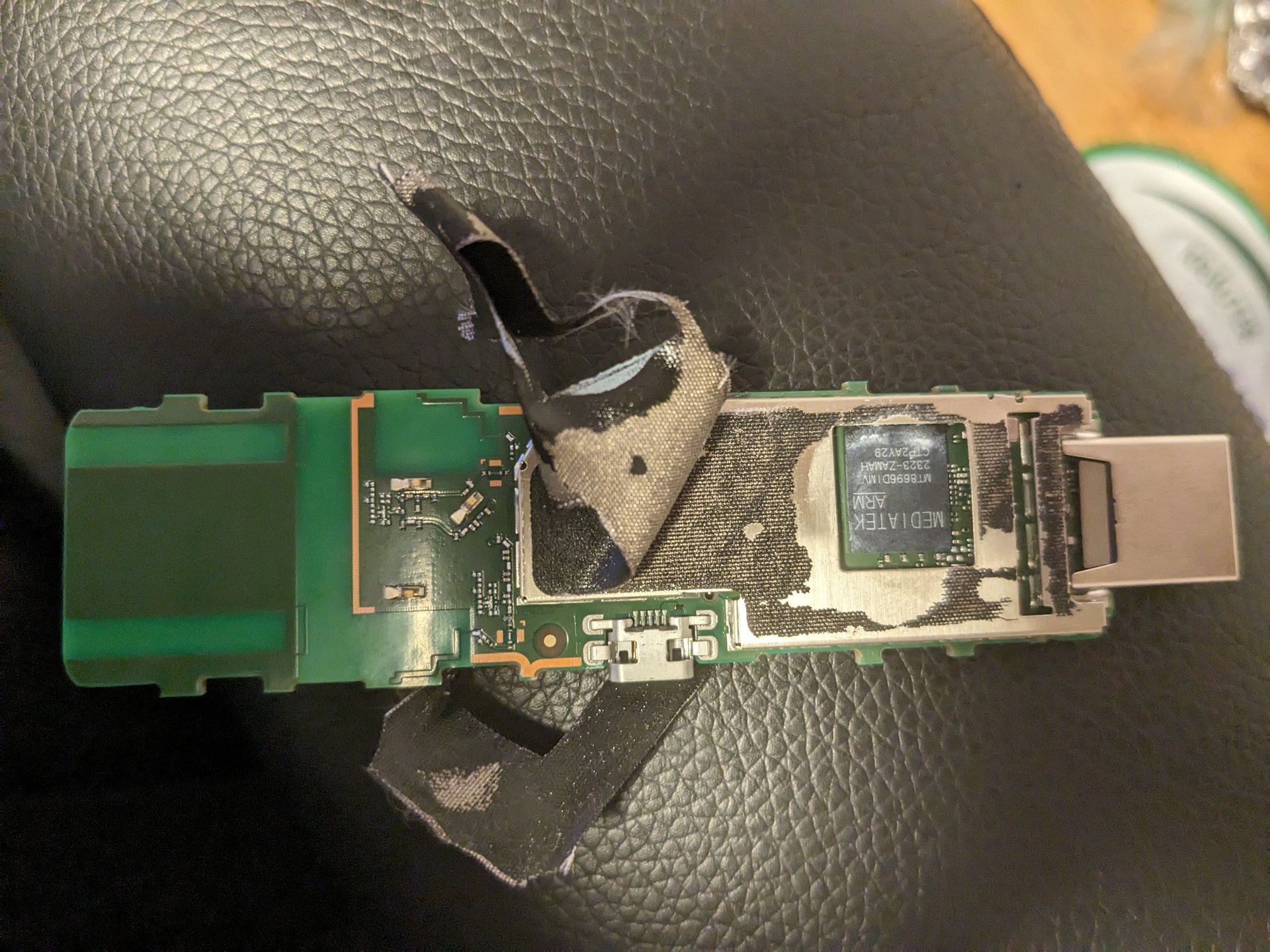

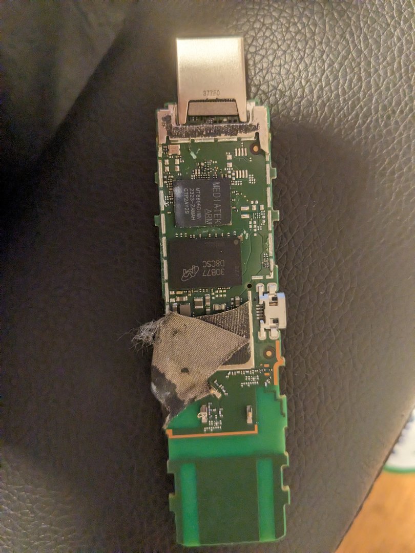

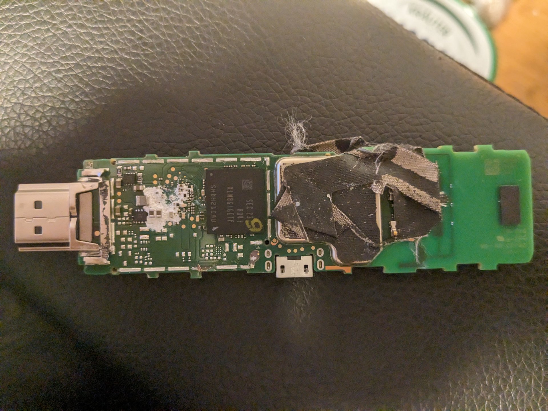

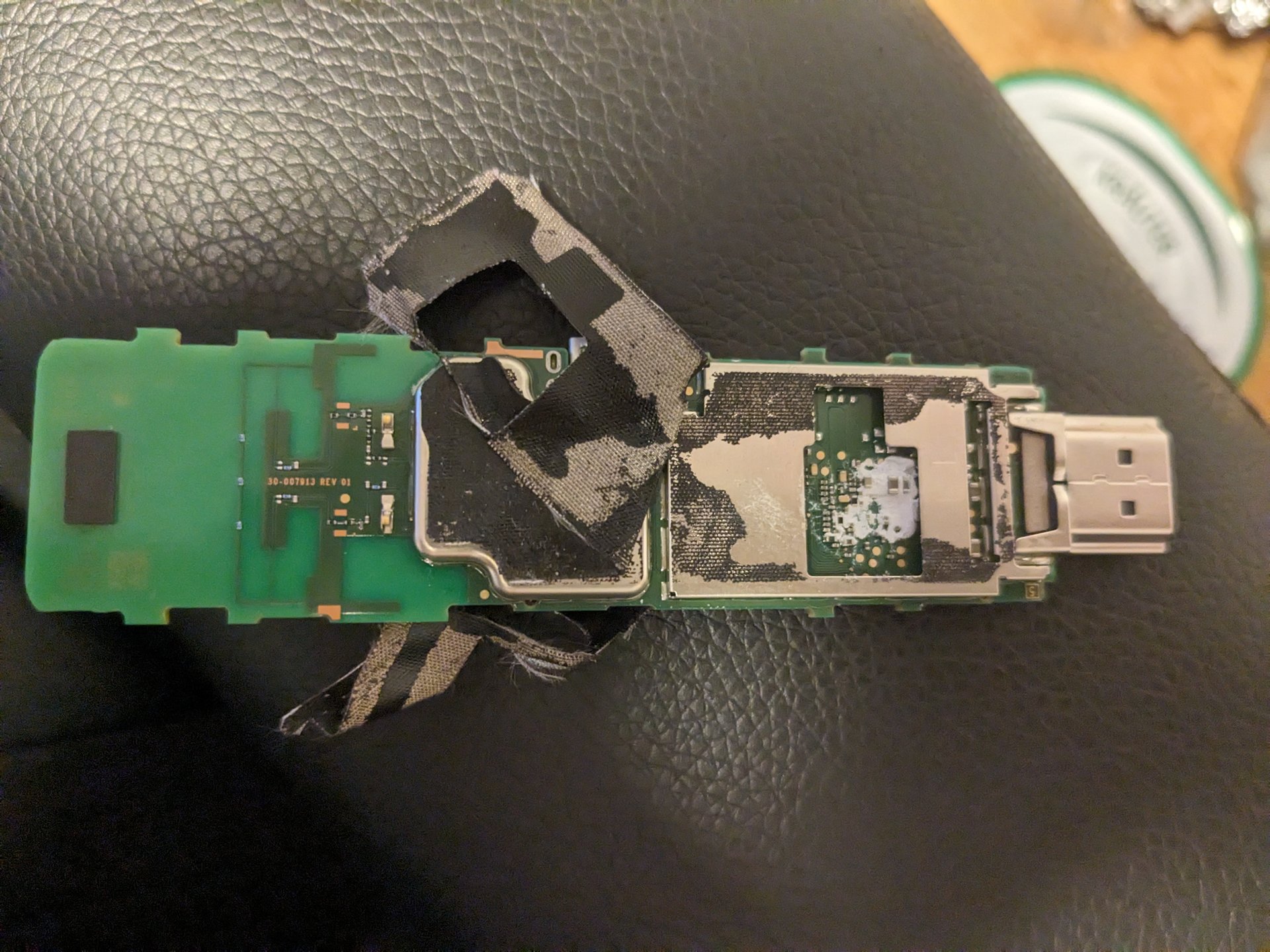

@Hornsk001
Danke dir. Meiner sieht anders aus. Hab das Modell was im Betrag steht.
Hab das Kühlblech weiter entfernt.

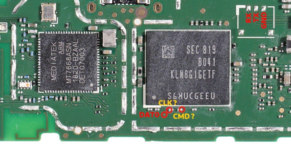

im Nachbarforum [UNLOCK][ROOT][TWRP][UNBRICK] Fire TV Stick 4K (mantis)
steht cmd muss kurzgeschlossen werden.

@Hornsk001 danke. Hab den jetzt auch erst dieses Jahr bei der black week gekauft
Kann man nicht, ohne das ganze Kühlblech zu entfernen, an der richtigen Stelle ein Loch reindremeln wo man direkt an dem CMD Kontakt kommt?
So braucht man nicht das ganze Blech abzuschälen.
Bei mir ist das Board anders bestückt. Sieht nicht so aus wie in den Anleitungen. Wie finde ich die Pins? Danke dir.
