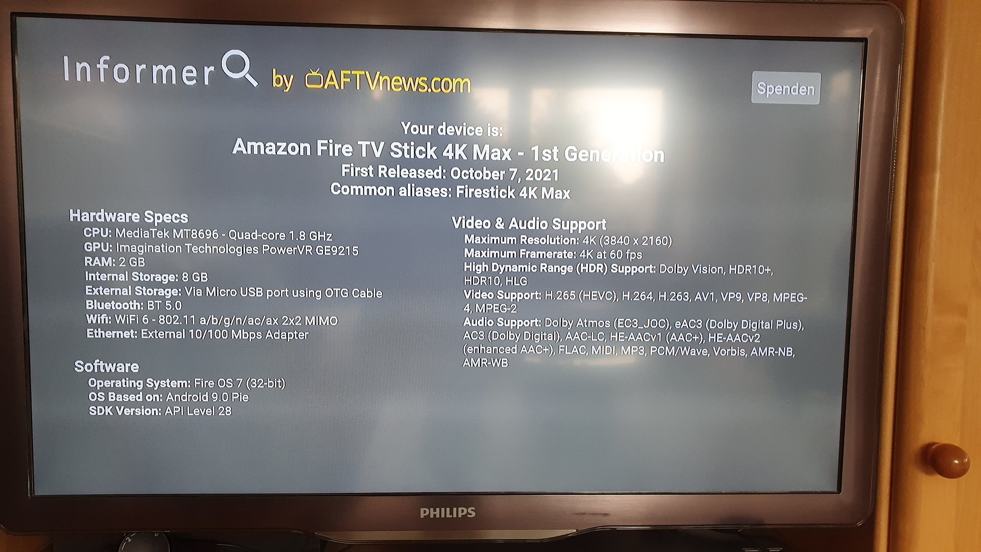

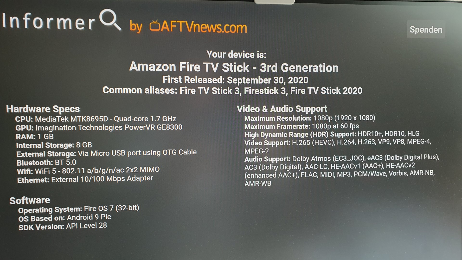

Ich kann bestätigen, daß beim Firestick 4K Max die Prozedur bei mir auch nicht beim ersten Mal geklappt hat, obwohl Success angezeigt wurde. Nach dem zweiten Versuch funktionierte die Taste (Disney) dann aber. Bei meinem Fire TV Stick - 3rd Generation klappte es schon beim ersten Versuch. Die Software erscheint laut AFTV Informer App gleich zu sein, obwohl beim Einen "OS Based on: Android 9 Pie" steht und beim Anderen "OS Based on: Android 9.0 Pie". 20230114_131948.jpg
