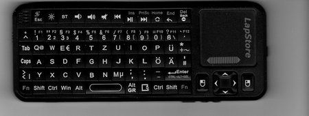

Hier ein Scan meiner sehr netten Lapstore Bluetooth-Tastatur mit 84 Tasten.
In der Bucht für 13Euro vom deutschen Händler vor ein paar Jahren gekauft.
