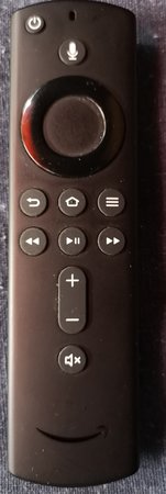

@Andydan, lade doch bitte ein Foto der Fernbedienung hoch. Dann kann ich dir sagen, ob es eine Lösung für dein Problem gibt.

Ein Foto hänge ich hier an

@Andydan möchte mit der Fernbedienung des FTV-Stick seinen TV bedienen. Er hat die neue Fernbedienung mit Infrarot-Sender. Somit kann (insofern der entsprechende Code verfügbar ist) jeder TV der via Infrarot-FB geschaltet wird, damit auch gesteuert werden.
@schattenkrieger
Der Fernseher ist grundsätzlich unerheblich. Der Stick bzw. dessen FB muss die Infrarot-Codes des Fernsehers kennen. Ganz ähnlich wie eine Universalfernbedienung.
@nate2013
Das Ein- und Ausschalten sowie Lauter und Leiser funktioniert ohne Probleme ganz ohne CEC, eben via Infrarot. Natürlich nur, wenn der TV von der Fernbedienung des FTV-Sticks unterstützt wird.
