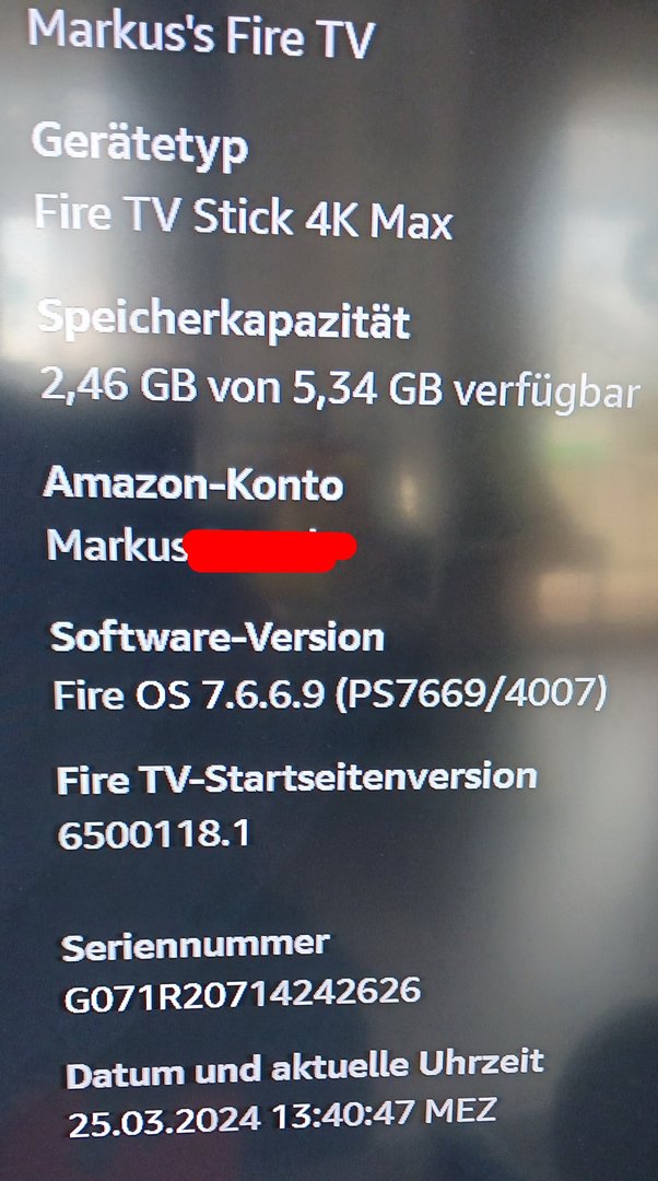

Es handelt sich bei uns um einen 4K Max und 4K Max 1.Gen.
Für letzteren habe ich noch ein Rückgaberecht bis zum 06.04.24
Bei beiden der gleiche Fehler nur in der Zattoo-App: Bei Programmwechsel minutenlanges Warten bis zum flüssigen Bildlauf. Zwischendurch ruckt mal ein aktuelles Bild und ein Bruchteil Ton rein. Das mit den Minuten ist keine Übertreibung.
Amazon arbeitet seit dem 18.03.24 an der Fehlerbeseitigung und wollte sich schon spät. 20.03. gemeldet haben.
Am verg. Montag wollte ich ihn nun zurückgeben, stattdessen wurde ich mit der Fachabteilung verbunden, die sich angeblich auf meinen Fire-TV-Stick aufschalten könnte.
Dies scheiterte bei beiden Sticks und ich wurde weiter um Geduld gebeten, man würde mit Hochdruck an einem Update arbeiten.
Im Laufe der Woche werde ich mich dort nochmals melden bzw den Ersatz einfordern.
