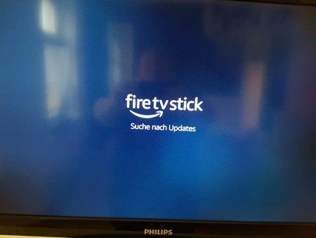

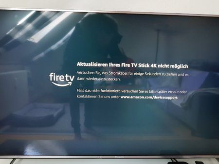

Servus Leute,
Ich habe folgendes Problem.
Bei der Einrichtung verbindet es erfolgreich mit meinem WLAN, jedoch schlägt die Aktualisierung fehl.
Ist es möglich den Stick irgendwie per Windows zu aktualisieren?
Danke im voraus für eure Hilfe!

Von Windows habe ich keine Ahnung aber richte die Netzwerkverbindung auf dem 4K Stick mal statisch statt dynamisch ein und starte den Stick neu.
Der Stick sollte nicht an einem Hub hängen, wenn dieser nicht an einem Y-OTG-Adapterkabel hängt und mit Strom versorgt wird, da sonst die automatische Aktualisierung mit einer Fehlermeldung quittiert wird (siehe Deine angehängten Screenshots). Bei einer manuellen Aktualisierung kommt dann zwar auch eine Meldung, dass der Strom vermutlich nicht ausreichend ist, aber die Aktualisierung wird dennoch angestoßen.

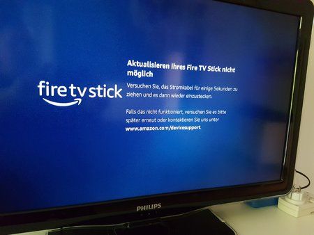

Hallo.
Habe das selber Problem mit dem Fire TV Stick der 2Generation.
Habe ihn auf Werkseinstellung zurück gesetzt und nun die gleiche Meldung auf dem Bildschirm.
Hat jemand eine Lösung gefunden ?
Danke für die Hilfe dragonxxl

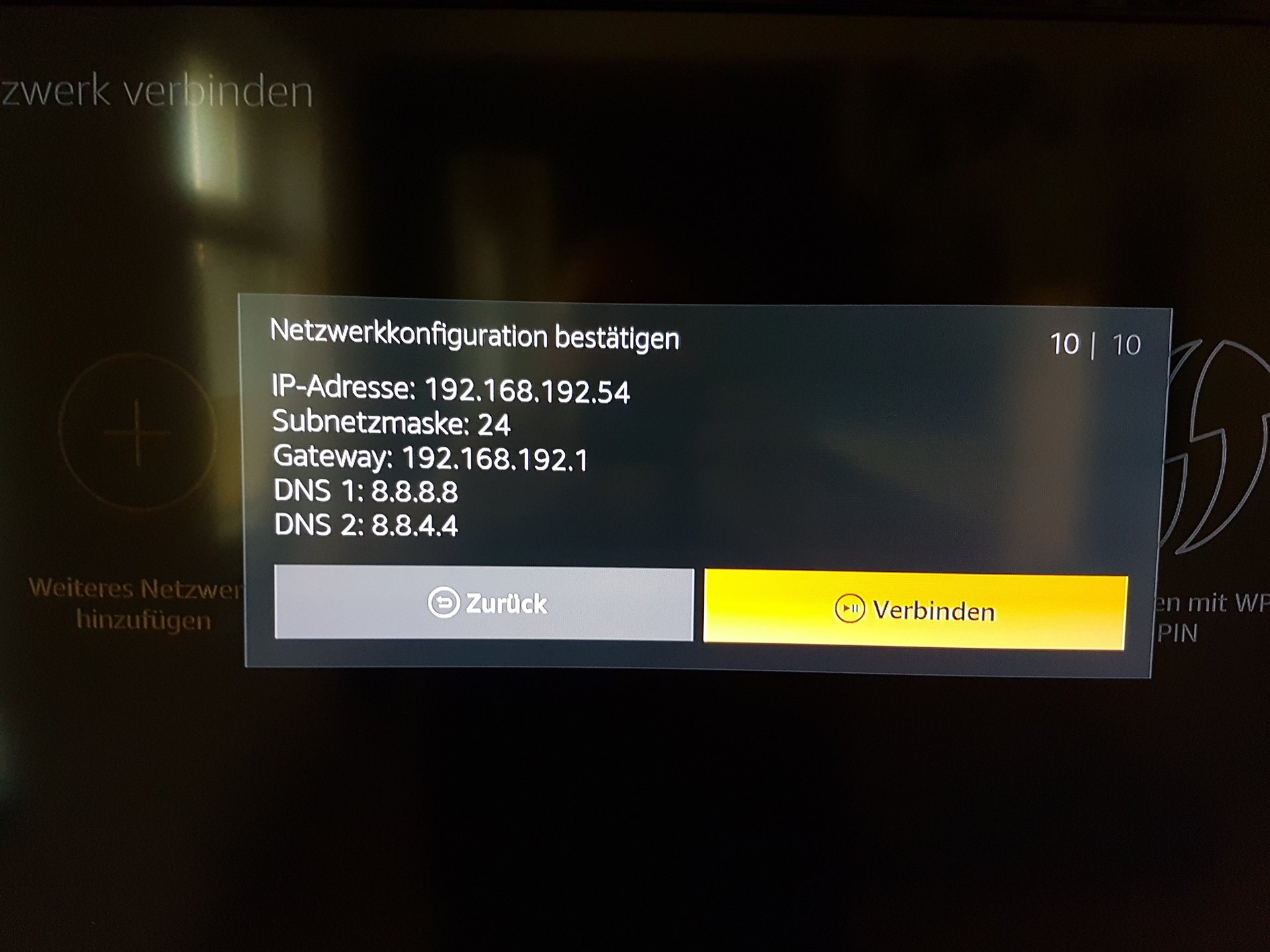

Wenn Du ein Netzwerk einrichtest oder änderst, gibt es doch im darauf folgenden Dialog die Schaltfläche "Erweitert". Dort kann man alles manuell eingeben (Kenntnisse vorausgesetzt).
Reaktionen: dragonxxl
@Nathaniel9
Also soll ich die Werte für das im Router bekannte WLAN manuell eingeben.
Die IP vom DNS Server
und dem Stick eine feste i.p zuweisen.
Router hat 192.168.192.1und dem Stck gebe ich dann z.B 192.168.192.54 ?
Die Router IP ist sozusagen der Gateway mit der Adresse 192.168.192.1 bei Dir und der Stick soll die feste IP 192.168.192.54 bekommen. Dann fehlt noch die Länge des Netzwerkschlüssels. Diese kannst Du auf 24 einstellen, sowie der 1. und 2. DNS Server. Also der erste mit 8.8.8.8 und der zweite mit 8.8.4.4.
@Nathaniel9
Danke für die Hilfe. Leider bekomme ich das gleiche Ergebnis.
Kann es sein das der Stick von Ama*on gesperrt ist? Hatte Kodi darauf installiert !

@dragonxxl, dein Eintrag für die Subnetzmaske ist falsch.
Die muss:255.255.255.0 lauten.
@HuaweiFan35
Dort kann ich nur einen Wert von 0 bis 32 eingeben.
Danke trotzdem

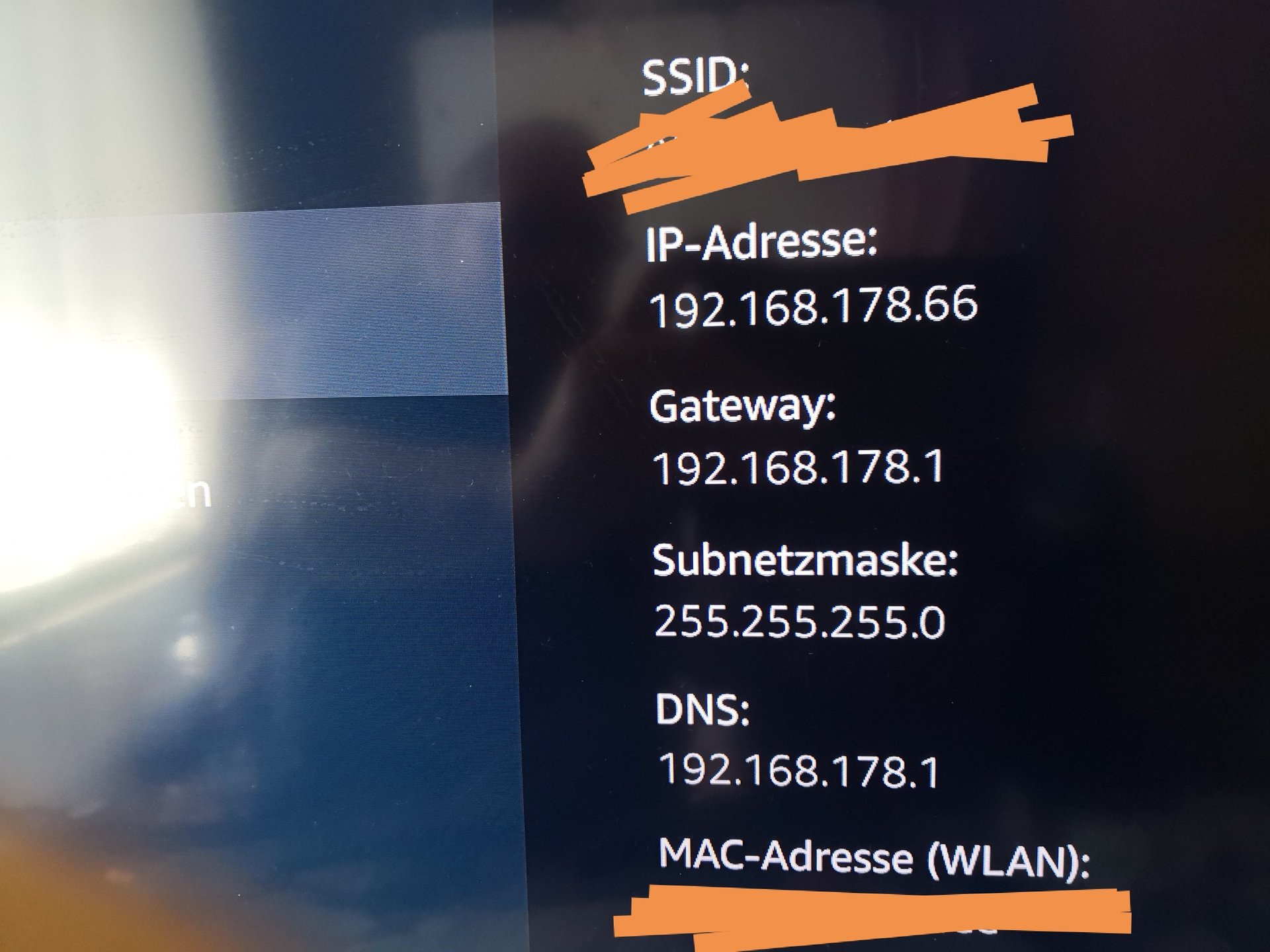

@dragonxxl, dann ist dein Screenshot falsch.
Ich habe das mal mit meinem Stick nachvollzogen.
Es ist korrekt, dass man nur Werte von 0 bis 32 eingeben kann, aber das Feld heißt Länge des Netzwerkschlüssels und nicht Subnetzmaske. Das hat beides nichts miteinander zu tun.
Dein Screenshot zeigt aber im Feld Subnetzmaske den Wert 24 an und das ist definitiv falsch. IMG_20190513_123829.jpg
