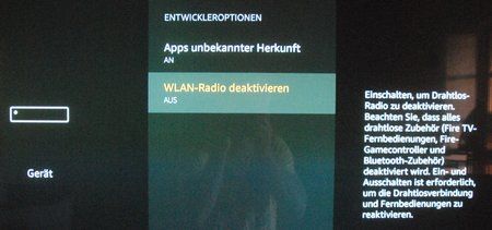

Habe heute bei meinem FireTV 2 in den Einstellungen WLAN Radio gefunden. Meint ihr das?
Wenn man es deaktiviert, ist aber keine Fernbedienung mehr zu bedienen. (steht in den Erklärungen). Wie kann ich das Deaktivieren denn dann wieder Rückgängig machen?
mit ner Usb Maus oder Tastatur :)
Entweder das oder die Box vom Strom trennen. Nach einem Neustart ist der Punkt wieder aktiv. Müsste eigentlich auch in der Erklärung stehen.
Steht dort, aber ich habe es falsch interpretiert. Hatte das Ein-/Ausschalten auf einen Controller bezogen. Danke....
