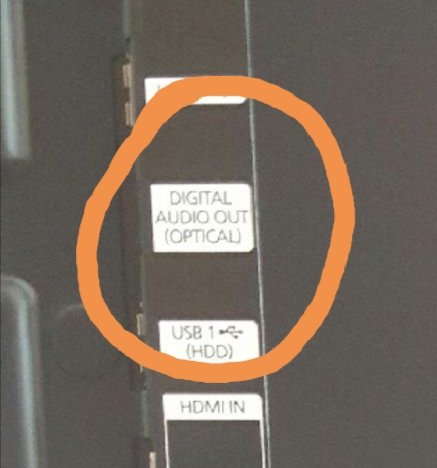

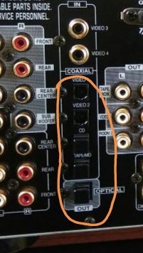

Schau auf die Bilder die ich angehängt habe, habe nur Optical vom TV zum Verstärker. Habe auch beim HiFi Verstärker alle Optical Anschlüsse probiert und ich bekomme keinen Ton zusammen ;-( IMG_20191009_174703.jpgIMG_20191009_174613.jpg
@bibikatze, da steht doch ganz klar Optical Out. Wenn das der Anschluss an deinem Verstärker ist, dann kann das nicht funktionieren.
Vom Fernseher Optical Out musst du am Verstärker auf einen Optical In Anschluss.
Das weiß ich das der unterste ein Optical Out ist deswegen habe ich die oberen 4 ausprobiert und keiner gibt ein Ton von sich. Der Fernseher, das ist das untere Bild hat nur einen Optical Out und das obere Bild vom Verstärker hat ganz unten einen out und die vier oberen sind Optical In (VIDEO 1,VIDEO 2, CD, TAPE/MD) und da bekomme ich kein Ton vom Fernseher raus.

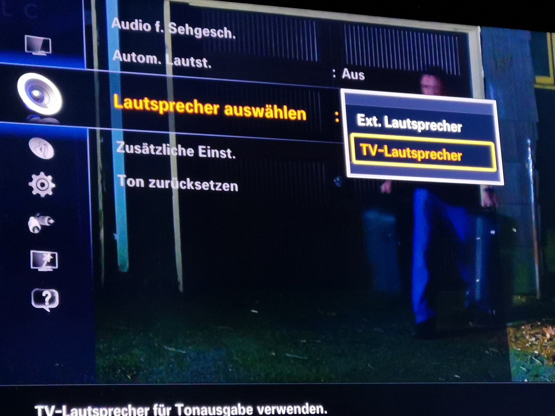

Foto bitte vom Audio Menü des TV.
Und/Oder eine Option mit "extern" suchen in den Audio Optionen.

@Cirno, meinst du das hier?
@Li-Si, ich habe den Ton mit Digital probiert und ohne, leider kein Ton.

Im Samsung Menü zumindest auf extern stellen.
Falls da dann optical mit angezeigt wird, vermutlich. Müsste deine Bedienungsanleitung dir sagen können.

Ich würde eher vermuten, dass die Beschriftung falsch ist, wie auch im anderen verlinkten Threat geschrieben. Oder kennt jemand coaxial-Anschlüsse, die eckig mit Abdeckung sind, wie die optischen Buchsen?
