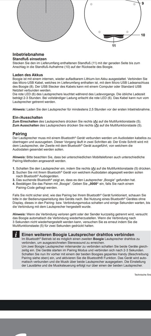

Nun hab ich tatsächlich 2 Bluetooth-Lautsprecher, die man laut Eigenschaften auf der Verpackung als Gruppe (zB für Stereo) zusammenschalten kann. Allerdings schweigt sich die Bedienungsanleitung dazu aus. Es sind zwar keine Echo Dot oder Ikea Symfonisk, aber vielleicht lassen sich viele dieser Billig-Lautsprecher auch sehr ähnlich bedienen. Bei mir sind's die Fontastik "Boogie" und "Limbo". Also echt kein großartiges Zeugs, aber für die Hintergrundmusik in den Garten-Ecken sollte es reichen. Hat jemand eine Idee, welche Knöpfe man da drücken muss, um die Geräte in Gruppe zu schalten?

Fun fact: Bluetooth 5.3 unterstützt Audio Low Energy Broadcasting.
Damit wäre das alles dann Out of the Box mit verschiedenen Herstellern möglich
Edit:
Die graue Box ist für dich interessant:
Bearbeitet von: Skyhigh - Grund: Autokorrektur korrigiert

@Skyhigh
Juchu. Das ist es! - glaube ich
Kann ich heute abend zu Hause testen.
Meine Beschreibung von dem Lautsprecher sieht fast genauso aus, nur ohne den grauen Kasten. Dafür aber in zwei Sprachen 🙂
Ich werde die beiden nachher mal verbinden und dann checken, was man noch vom Fernseher zu hören bekommt.

Trauerfall 😰
Hat leider nicht geklappt. Und scheint auch nicht zu funktionieren. Der "Boogie" hat eine dafür erforderliche Funktion (TWS) und der "Jimbo" hat diese Funktion nicht. Daher ist die Kopplung unter diesen beiden Modellen nicht möglich. Hätte ich zwei Boogies, dann hätte es geklappt. Schitte. Nagut, dann werde ich wohl den ganzen Garten und alle Nachbarn mit der Fernseher-Lautstärke beschallen müssen.....
