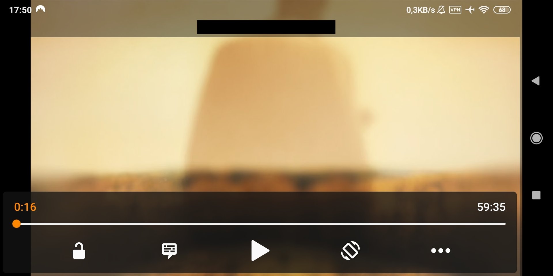

@holms
Diese Taste kann ich in der VLC for Android App nicht finden. Die Wiedergabe von Videos sieht so aus:

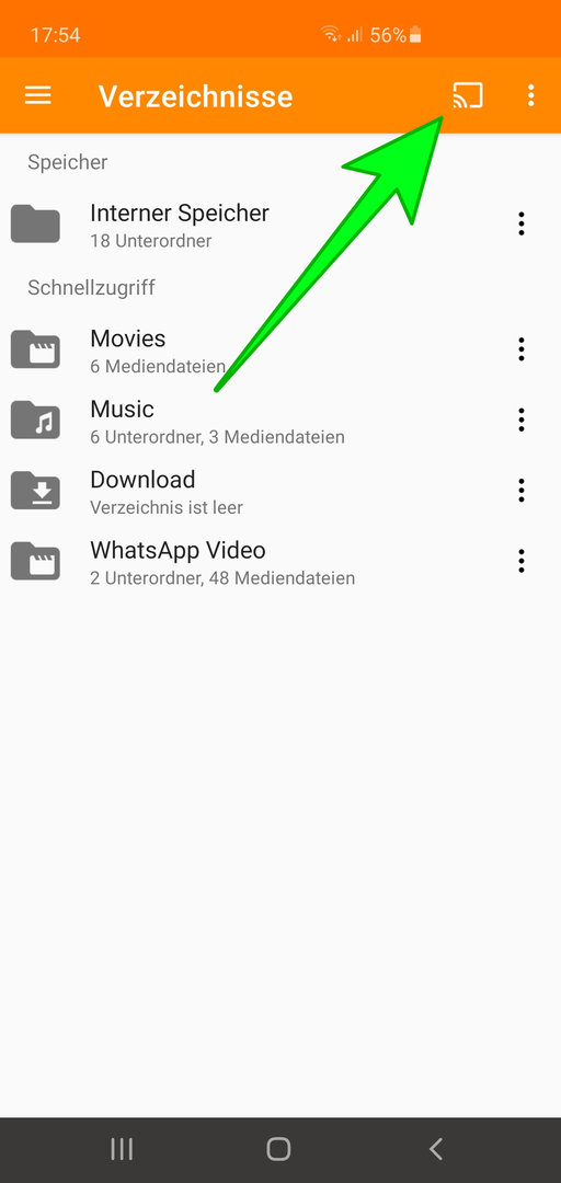

@Baumstamm Eigentlich einfach zu finden. Siehe Screenshot.
Dieses Symbol wird eigentlich überall in jeder App dafür verwendet.

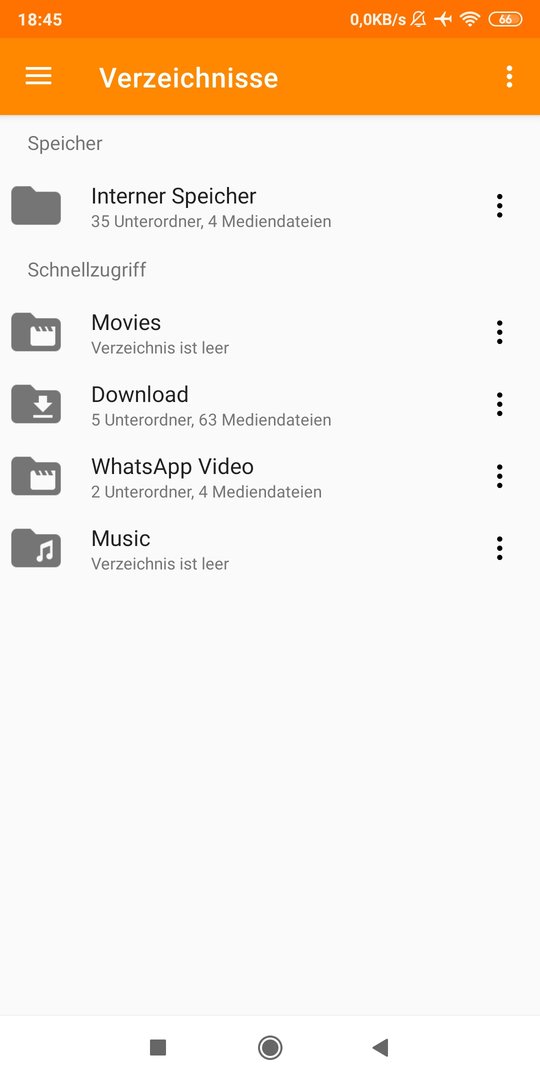

Das Symbol fehlt bei mir:
@Baumstamm Sicherheitshalber: Welche Version beim VLC?
Und hast du wirklich eine App im Fire TV Stick installiert, die das Casting empfangen kann? Wenn es keinen Empfänger zum Casten gibt, wird der Button nicht angezeigt, meine ich. Wozu auch...
Ich habe diese App installiert:
VLC for Android - Apps on Google Play
Version 3.2.10
Ich habe auf dem Fire TV Stick keine Empfânger App installiert, davon war keine Rede und bei Quick Cast war das ja eben auch gar nicht nötig.
Welche Empfänger App soll ich denn auf dem Fire TV Stick installieren?
